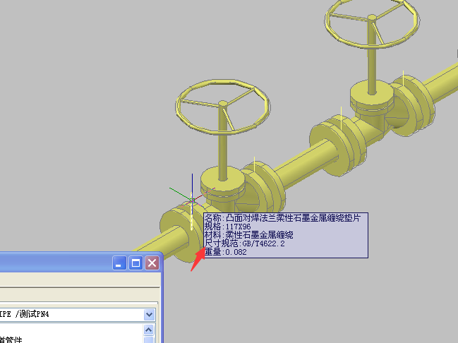

用户在使用AutoPDMS10.4.4出材料统计时,发现材料统计并没有汇总,且相同的法兰有的关联了螺栓螺母,有的法兰却没有关联了螺栓螺母?这到底是为什么?用户把工程文件发给我们,希查明情况。

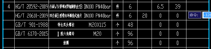

用户所出的材料统计表如下:
查看用户的配管模型如下:
原因:原来选择的是突面对焊法兰,选配的是凸面对焊的垫片。出来后图形连接不正确。
解决方案:点在线翻转,使其连接正确。如下图:
注意:突面法兰最好选用突面垫片匹配。一般不会造成连接匹配错误;
通过调整模型后,正确的材料统计各法兰汇总,螺栓螺母全部关联,如下图:

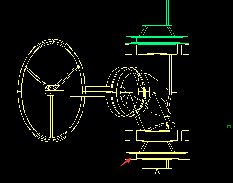

一用户问:选的阀门,法兰,垫片都是一样的,为什么材料统计的法兰垫片不汇总?附加件:螺栓的长度还不一样?如下图:
经查模型,发现法兰与垫片没有连接正确,如下图:
解决方案:把法兰选中,点在线翻转零件,如下图:
模型调整后,再重新出材料统计,阀门,法兰,垫片及附加件统计正确。如下图:
