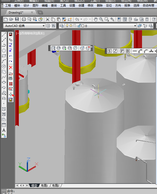

用户问,在AutoPDMS,如何修改管道的标高?
1.当修改对象是PIPE,ZONE,SITE的标高,选择一点作为基点,用工具栏上的移动按钮,如下图:

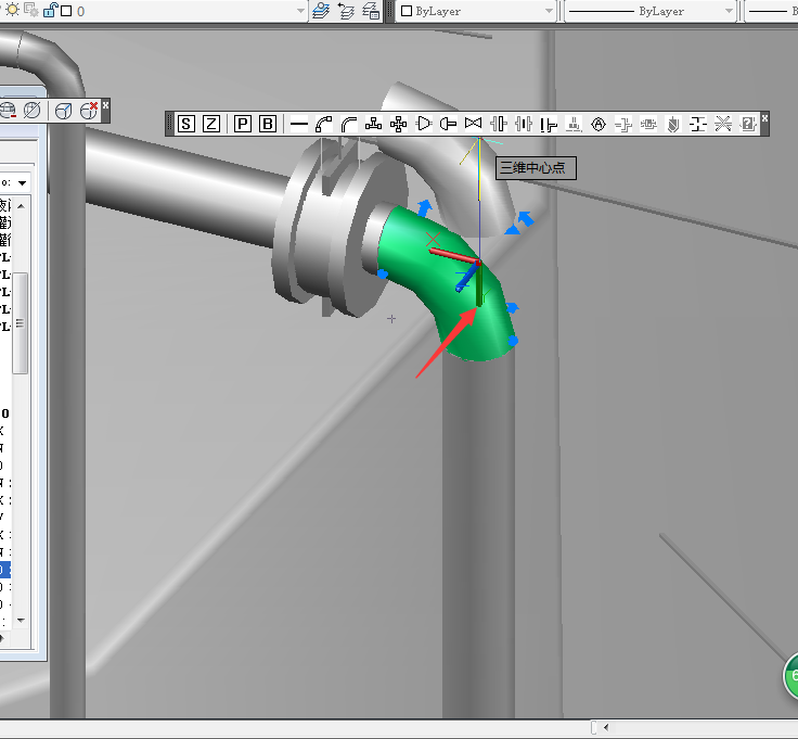

2.当修改对象是某一段管道的标高,如bran,选择管件的小正方形夹点,直接拉升。如下图:
