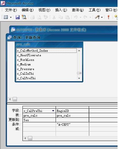

 楼主| 发表于 2010-4-23 17:04:00 | 显示全部楼层
以下是引用hjfang在2010-4-23 13:30:15的发言:
也许是由于UESoft AutoIPED8.0是免费软件,所以才不把问题当问题吧~
解决问题,详见截图~
图片点击可在新窗口打开查看此主题相关图片如下asd.jpg:
谢谢。希望这样能解决你的问题。的确象xmhjf所说,autoiped.mdb库pre_calc表的下面2个字段控制保温厚度是否人工输入。
c_CalInThi 0 自动计算内保温的厚度
c_CalPreThi 0 自动计算外保温的厚度
c_CalInThi 1 指定内保温的厚度
c_CalPreThi 1 指定外保温的厚度
[此贴子已经被作者于2010-6-16 17:07:09编辑过]
