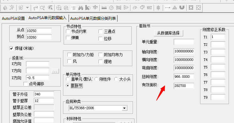

陈百炼(75988405)  17:16:56
@张书俊 10250-10260是旋转补偿器,刚度值如下:
你所说的内力是这个吗?

剑器近(780630286)  17:20:29
面积不对
是0.2827
有2组旋补,有一个用的996
剑器近(780630286)  17:21:31
还有有一组是用的10

旋补我只填了扭转刚度
另外几个都是空着的
之前咨询了旋补厂家,他们说这种无推力补偿器 扭转刚度几乎为0
陈百炼(75988405)  17:23:08
@剑器近 空着的表示刚度值很大,所以导入到AutoPSA是一个很大的刚度值
@剑器近
,这个值是你自已填的,请核对是否正确
剑器近(780630286)  17:24:14
是对的
我按扭矩除以最大旋转角度算的
XXXX(2857067832)  17:24:49
轴向横向弯曲不对,我们空着了但是没出错啊?
剑器近(780630286)  17:25:28
按道理 旋补的横向和轴向是应该很大啊
XXXX(2857067832)  17:25:38
为什么刚度按那么大计算都提示没有问题呢
陈百炼(75988405)  17:26:11
@XXXX
在建模软件中空着是表示这个方向上刚度值很大,不是为0的意思,如果是为0,你就要填写0
XXXX(2857067832)  17:26:48
哦哦,我是说刚度值那么大是不是不正常,对计算结果没有影响?
陈百炼(75988405)  17:26:55
如果横向刚度为0,表示横向上就会吸收位移了
陈百炼(75988405)  17:28:04
比如不是横向补偿器,在横向没有吸收位移作用的补偿器,横向刚度就是一个很大的值。
XXXX(2857067832)  17:28:59
就是横向刚度大就不能发生位移是吧
