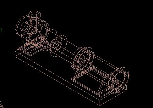

分支与泵建立连接时没有反应
11272
分支与泵建立连接时没有反应
发表于 2012-11-30 17:52:27
董工 15:03:47
管道与泵建立连接怎么会没有反应?
发表于 2012-11-30 17:54:34
你好!已经查看你的泵口看上去是管嘴,其实在数据节点中不是管嘴对象(NOZZ),请建立一个管嘴对象(NOZZ),再将分支头或尾连接到管嘴即可
