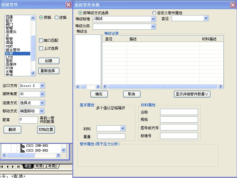

如图已经创建好的测试管道元件元件库和等级库,可是在设计模块创建元件的时候出现元件分类(如仪表)里面却找不到我已经创建的元件,请问创建元件和等级库的时候具体是哪里的设置与设计模块里的元件分类(比如弯头、法兰、三通、阀门、仪表灯)关联起来的?

你好!
1.仪表是的管件类型是INST,创建元件时请注意类型要选择INST
2.查看创建好的等级的目的(Purpose)属性是否为PIPI,如果不是,请用查看属性功能修改为PIPI
