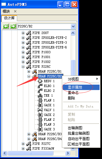

1.首先确定出图的管道是否和其他的管道,管件,设备是否有连接。(在确定管子直接连接都是正确的情况下,该步骤可以省略。也可以在出现问题时使用该方法来排除连接错误。)
(1)在导航栏中选择我们需要出图的BRAN节点(注意:只有BRAN节点才可以显示连接信息,所有当出图的不是BRAN时候需要现在具体的BRAN查看连接),右键点击显示属性。
(2)下图中显示的就是这个BRAN的连接信息。
