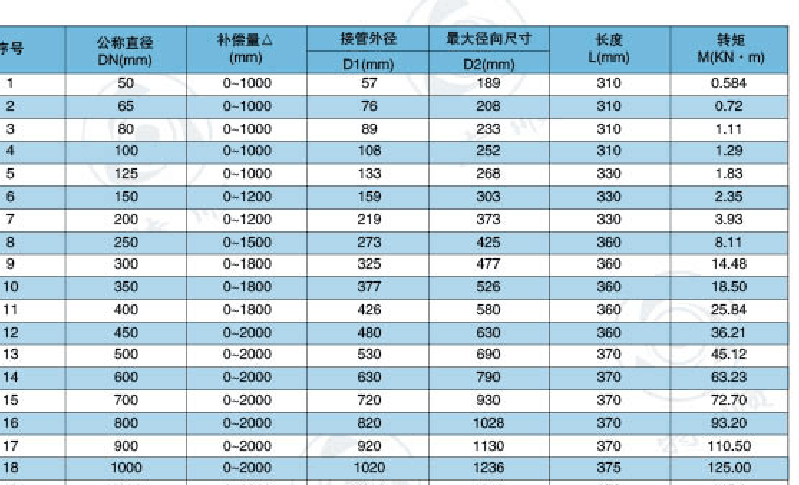

厂家提供的补偿器的数据只有转矩
[img]file:///C:\Users\Administrator\Documents\Tencent Files\75988405\Image\C2C\%I5V$((6E)6)}`[U4Q9F13Y.png[/img] QQ图片20170414145454.png
而你们的软件里需要填写这些
请问怎么换算
