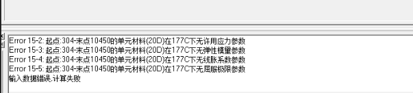

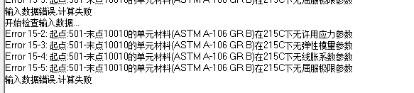

在AutoPSA,进行应力分析计算时,弹出如下错误信息,501-末点10450的单元材料(Q345)在100C下无屈服极限参数,如下图:
原因:这是材料库中缺少Q345材料在215C物理特性。
解决方法:在AutoPSA,自定义材料特性。

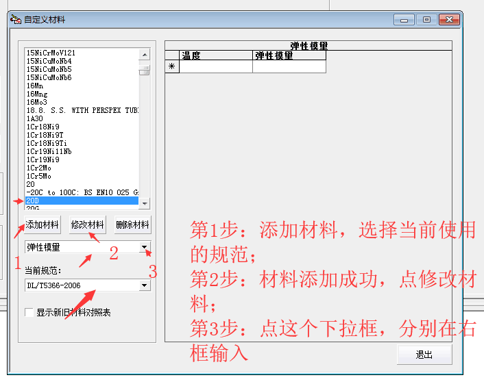

1. 打开文件.psa,在AutoPSA单元数据输入界面,点击“自定义”按钮,弹出自定义材料编辑器,如下图:
2.如果对应规范已经有该材料名,则可修改材料特性。如果没有,则先添加材料名,再修改材料特性。
2.1在材料编辑器,添加材料,且选择当前使用的规范,如上图DL/T5366-2006;
2.2材料添加成功,再点修改材料;
2.3在下拉框,分别选择不同选项,在右框输入不同数值;
注意:2.3.1.在材料编辑器,选择的应规规范应是现在计算文件中用到的应规规范;
2.3.2.设计温度值应在材料特性的最小温度与最大温度值的范围内。
2.3.3.屈服极限输入环境温度下,如20度。其他许用应力,弹性模量,线胀系数都是用分差法,如上述提示是215度,增加温度值可以是20度…>215度的N个温度值,程序是以分差方法取值。

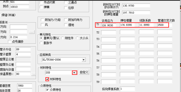

杭州用户问,为什么在当前规范设置了材料特性,在计算时有一个单元提示缺少材料特性?如图:
回复:在其他单元同样是该材料,材料特性有值。该单元的材料特性没有值,重新选择材料,点“材料特性”,有值将计算成功。如图:
