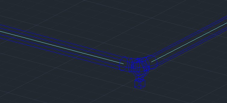

用户在QQ群提问:在弯头处想增加实体支吊架,手册上有一种弯头托座。
解决方法:插入滑定支吊架时,输入距离为0。如下图:

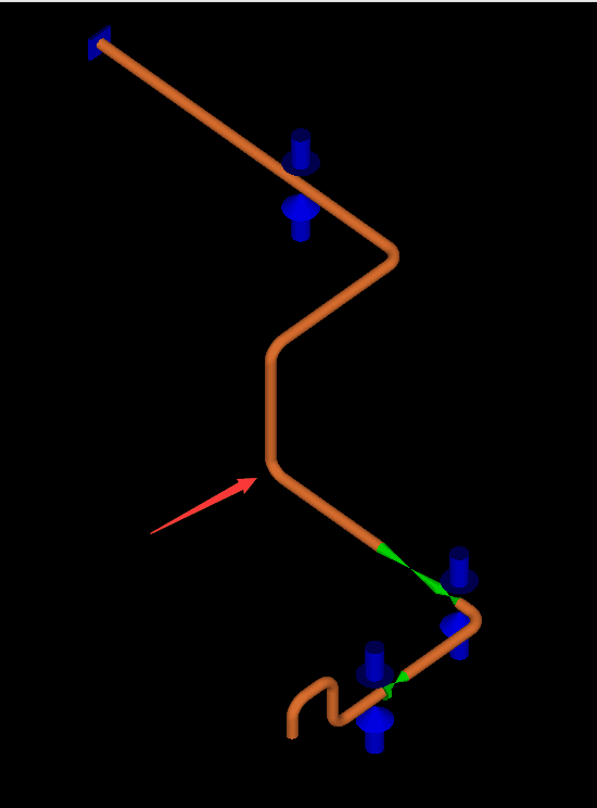

用户反映在弯头处插入支吊架之后,启动管道应力分析软件AutoPSA,在预览图里弯头上的支架不体现,如下图:

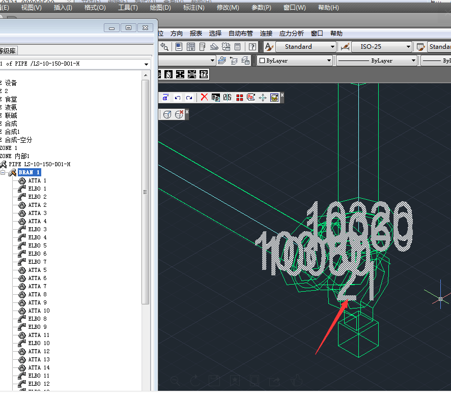

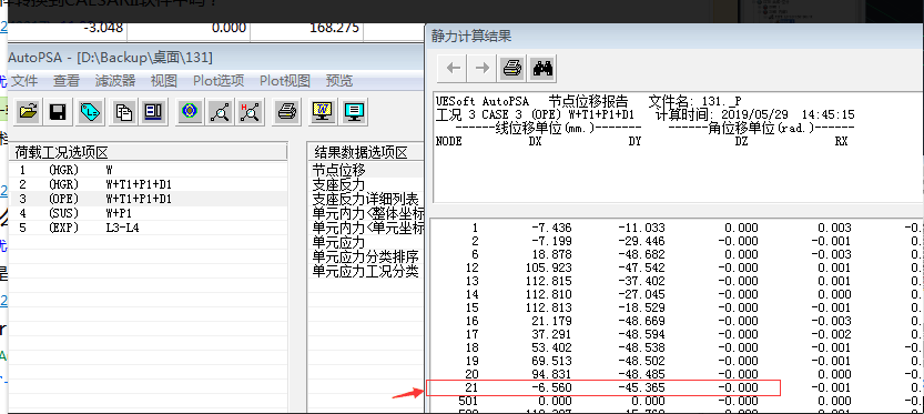

经测试,在管道应力分析软件AutoPSA,预览图中的确没有弯头下的支架。这是AutoPSA显示的问题,可忽略。在三维工厂设计管理软件AutoPDMS有编号,管道应力计算完成后,有此支架点的计算。如下图:
