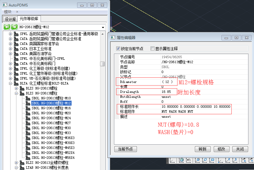

以下例题,以HG螺栓M12计算长度为例:
1.螺母+垫片+附加长度如下图:

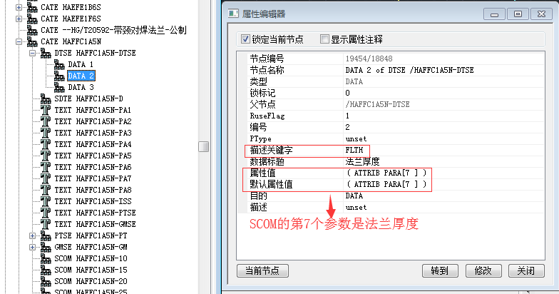

2.法兰厚度值的看法:
2.1以下scom为元件,如下图:
3.螺栓长度表:
螺栓长度=法兰厚度+垫片(对夹元件)+螺母+垫圈+露出的丝扣(附加长度)
如上述:法兰厚度16+垫片0+(螺母+垫圈+露出的丝扣)10.8*2(螺母2个)+18.85(附加长度)=螺栓长度(56.45)
螺栓长度表:50 55

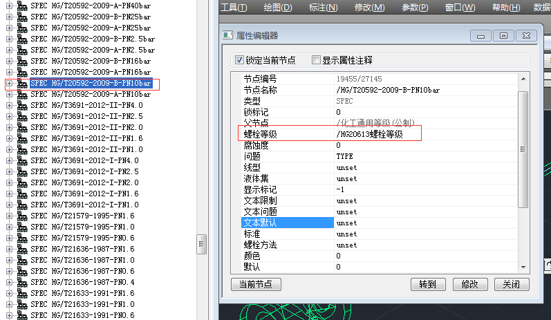

元件如何关联了螺栓的长度,换一句话即是:螺栓元件都要建为等级,管道等级如何关联了螺栓等级?
解决方法:管道等级要引用螺栓等级,如下图:
