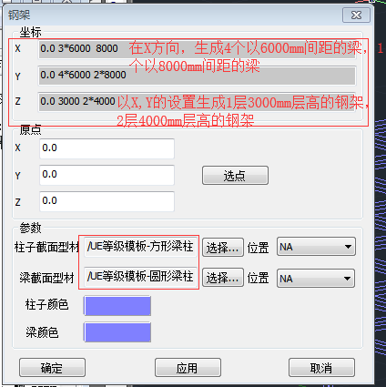

1. 设计—结构,切换至结构模块;

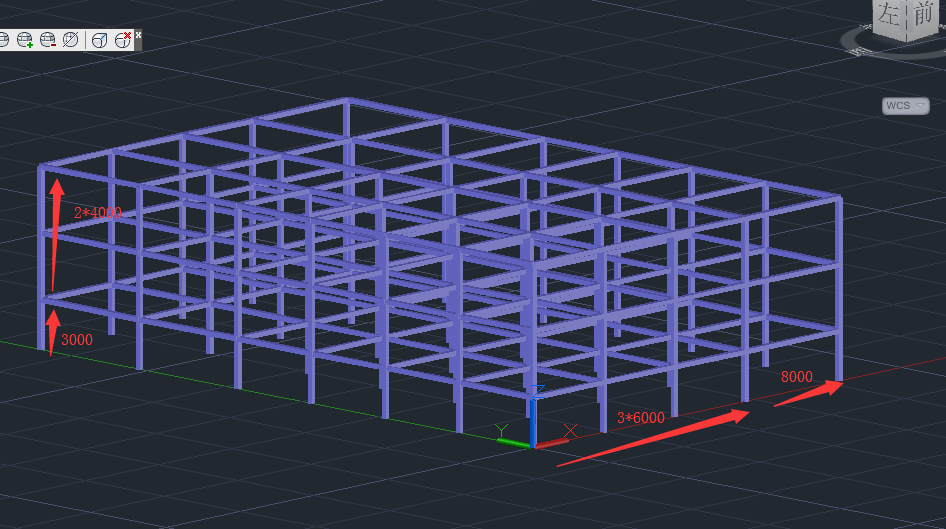

2.在STRU节点下创建钢架,创建—钢架,不等距的以空格格开,等距的格式是数量*间距,如 4000 2*4000 ,如下图:
创建成功的钢架,如下图:
