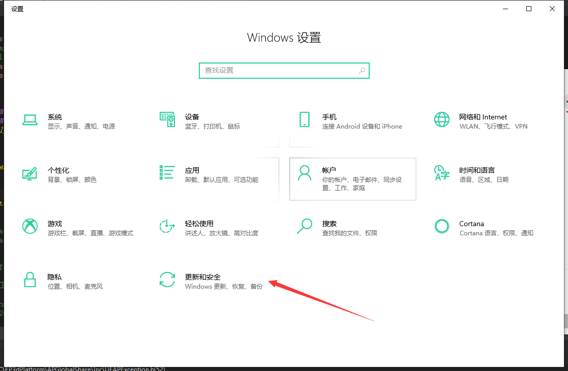

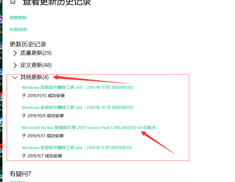

近日,有多名用户反映:win10,AutoPDMS软件以前使用正常,现在启动软件有错误信息弹出“查询—中断”。用户电脑,win10系统,Windows设置— 更新和安全—查看更新历史记录—其他更新,如下图,显示:AccessDatabaseEngine_X64不卸载office版.msi此插件已被删除。

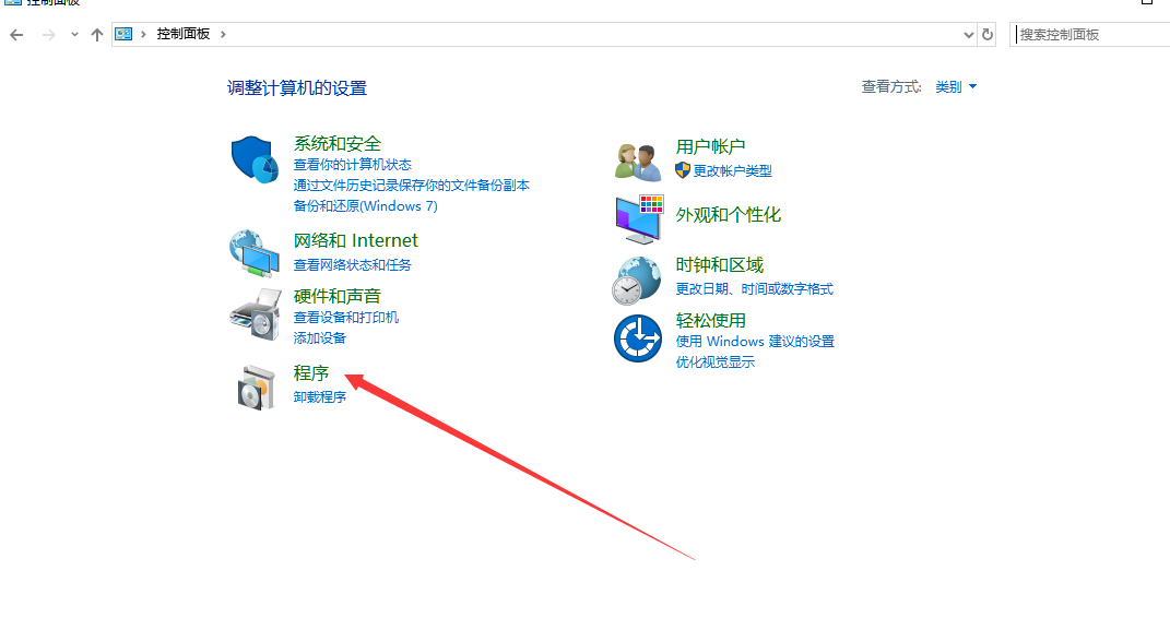

解决方法:把更新的Access的插件卸载,至程序卸载,如下图:
卸载microsoft access database engine 2010程序,如下图:

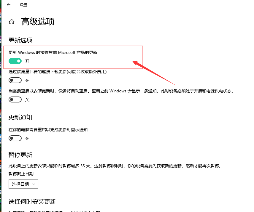

以防下次出现这种情况,建议 关闭 更新Windows时接收其他Microsoft产品的更新 设置,如下图:

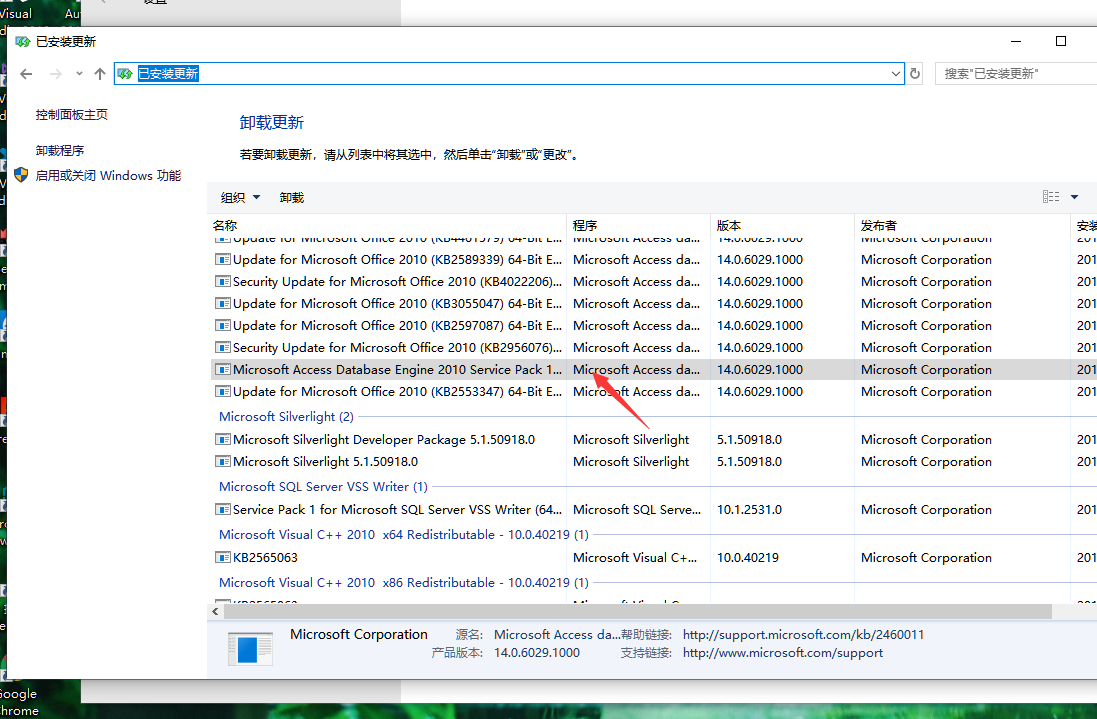

 楼主| 发表于 2019-11-28 16:17:06 | 显示全部楼层
用户win7系统,以前使用AutoPDMS正常,现在启动软件,如上提示“查询—中断”,怎么办?

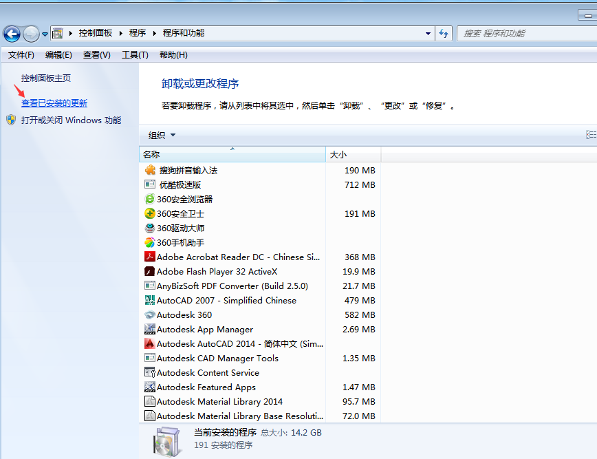

1.开始—控制面板—查看已安装的更新,如下图:

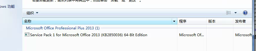

2.卸载 Service Pack2 for Microsoft office 2010(KB2687455)64-BIT EDITION或Service Pack1 for Microsoft office 2013(KB2850036)64-BIT EDITION(可用右上角 搜索 功能); 2019-11-29-01.png
3.如启动软件AutoPDMS报错,就先卸载软件,再安装软件,启动软件,即可。
