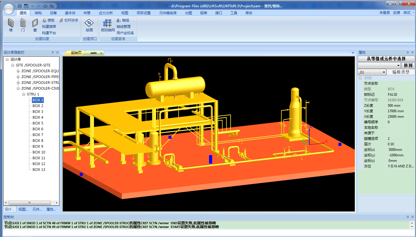

2.1.打开UKP3d,在UKP3d输入导入命令: $m 路径和文件名称(回车结束),如输入$m d:\SAM-Prop.txt
2.2.元件和设计库导入后的结果,如图:
