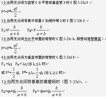

(2)简支梁条件:对于人工计算,采用按变形条件分配荷重的原则十分困难,常采用简支梁这种近似分配法。此时是假定两相邻支吊点间的管段为简支梁,因此,每跨管段分配在两侧支吊架上的荷重是:

 楼主| 发表于 2007-9-4 15:49:00 | 显示全部楼层
以下是引用wxy在2007-9-2 20:23:59的发言:
6) 当作分岔支管附近的支吊架时对于等径的分岔管,可将支岔部分的重量均匀分配给各支吊架;对于不等径的分岔管,则小管上的支吊架不应承担大管的荷重,以避免在小管上产生过大的自重应力。
按以上公式分配所有管段重量后,每一个支吊架的支吊力,则为前后两跨段所分给它的荷重的和。
对于弹簧支吊架,可按分配的荷重来调整弹簧;对于管系上的刚性支吊架,按此法分配的荷重与变形条件分配的荷重将会有误差。通过电子计算机计算证明,此种误差在一般情况下是不大的。因为自重荷载与支吊架反力均是垂直的反向平行力系,由各点支吊力平衡的自重荷载,主要是它附近的管段重量,与上述分配原则的考虑相符。
另外,上述计算荷重的公式,有的与每跨两端为简支梁的假定是有出入的,这也是一种近似,通过电子计算机计算证明,其误差也并不大,而且用这种简化计算得到的荷重分配值来计算自重应力,应力分布也是较为均匀的。
支吊架荷重分配的人工计算方法较多,有的计算方法较为复杂,但也只能将管系简化为静定的管系来计算,因此,用那些复杂的算法,必要性是不大的。
