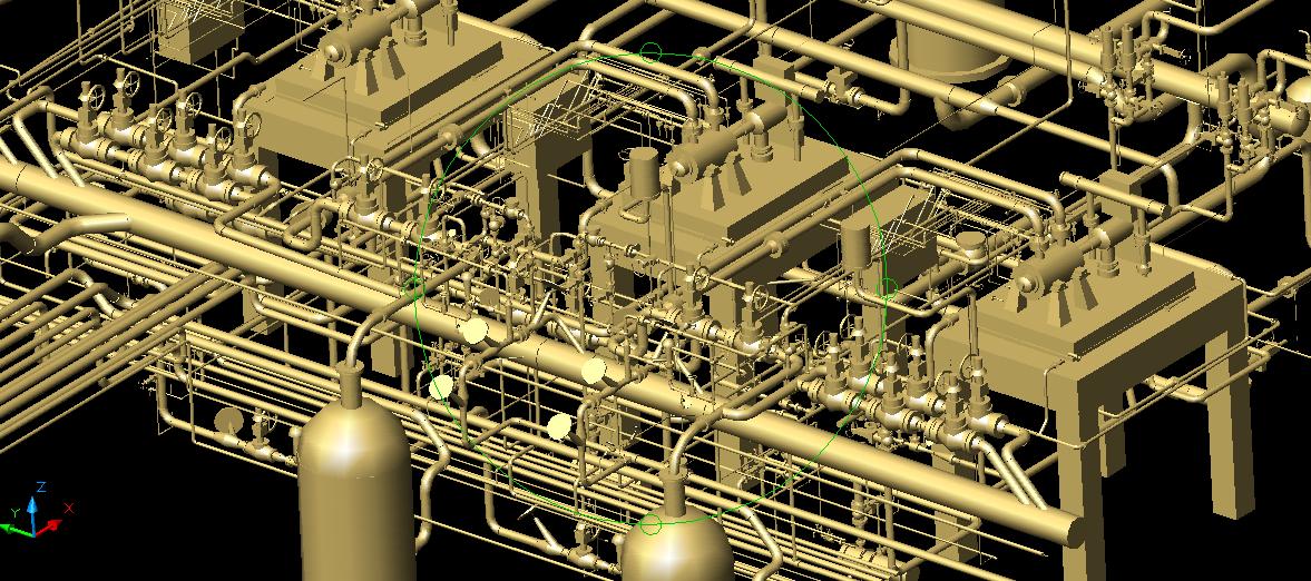

 楼主| 发表于 2008-4-28 13:56:00 | 显示全部楼层
[此贴子已经被作者于2008-5-16 14:08:26编辑过]
