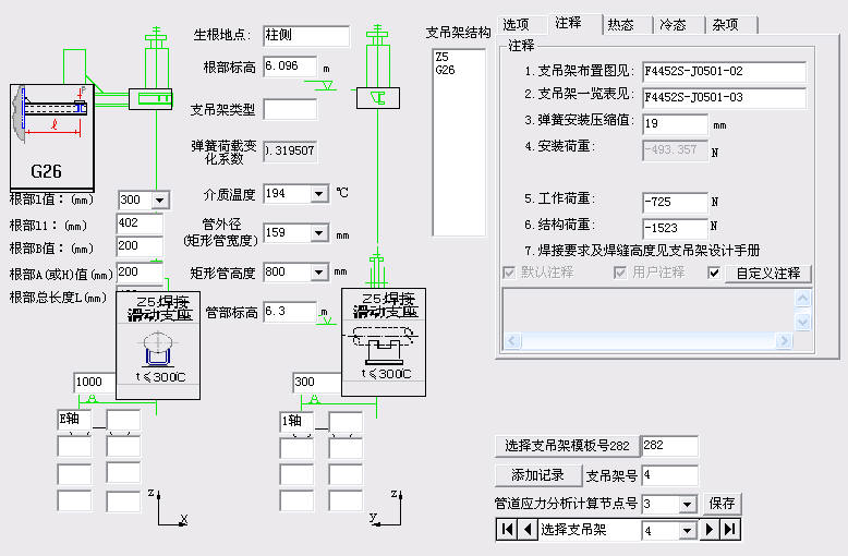

最近研究了一下优易AUTOPHS7.0软件,在具体应用过程中出现了几个疑问想请教大家:
  我所抽取的数据是经管道建模计算的*.out文件,在"图形输入支吊架原始数据中"中,有关根部代号的具体表示内容不是很理解,根部数据一共包括:根部l值,根部l1值,根部B值,根部A(或H)值,根部总长度L,共5个数据,在帮助文件中提到:“有四个输入框:L、L1、B、A,单位都是mm,根部结构中未出现的参数,不必填。”但具体根部l1值,根部B值,根部A(或H)值表示是什么内容我还是不明白;另外我还发现一个现象,就是如果在根部l值中填300,经过计算之后l1的值就自然而然成了402,如果填200,l1就成了302,那l和l1之间究竟存在一种怎样的关联?请告诉我一下。图形附上。
[求助]有关AUTOPHS7.0的问题请教
还有一个问题就是,如果改变管道的方向,由于在平面内沿2个坐标方向的管道膨胀并不一样,所以如果管道方向改变,偏装值也应该跟着改变,但我在改变了管部方向以后,(X、Y方向并未改变)偏装值却沿同一个方向(比如X方向)并未改变,如图:

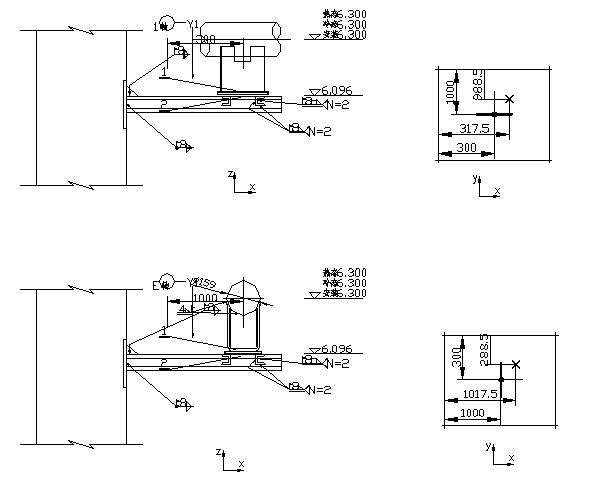

另外,我使用的支吊架绘制方式是“快速生成”,感觉图面比较混乱,有些图形,比如根部G**俯视图(Y1)就与图框冲突,并且某些焊缝的标示与俯视图脱节,想问下有没有比较好的办法?

发表于 2008-7-9 14:01:00 | 显示全部楼层
您好!
A :一般是槽钢受力点之外的延伸长度a,亦即西北电力设计院汽水管道支吊架手册上的根部a值,如G21~G39,单位mm。
B :一般是生根柱子上与根部槽钢平行的面的宽度B,亦即西北电力设计院汽水管道支吊架手册上的根部A值,单位mm。
l1:一般是简支梁主槽钢跨度l1,亦即西北电力设计院汽水管道支吊架手册上的根部l1值,如G31~G39的l1值,单位mm
l :一般是槽钢受力点与生根点的距离l,亦即西北电力设计院汽水管道支吊架手册上的根部l值,如大部分根部,单位mm。
至于您讲的那种在根部l值中填300,经过计算之后l1的值就自然而然成了402的情况,可能是因为手册上您选择的根部的l是300,l1是 402,选择其它的根部值就不是这样了。
至于偏装部分,有您说的这个问题,这个我们需要先完成AutoPDMS的开发计划后才能修改!
您说的焊缝问题,我们焊缝做得不是很好,一般不主张出焊缝图,您可以去掉文件--》选项--》绘图选项--》焊缝绘制选项,不出焊缝图
