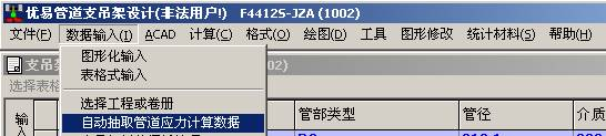

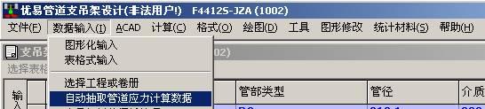

  2. 在AutoPHS中单击菜单命令:“自动抽取管道应力计算数据”
优易支吊架软件能读CAESAR的结果
优易支吊架软件能读CAESAR的结果

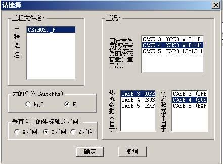

  1. 当出现如下对话框时请注意:
  • 垂直向上的坐标轴的方向的默认值不一定和CAESARII一致,如果不一致请重新选择必须使它和CAESARII保持一致。
  • 工况由用户自已选择.系统将按用户的选择进行导入。
  • 力的单位(AutoPHS)指AutoPHS中使用的单位。
优易支吊架软件能读CAESAR的结果
优易支吊架软件能读CAESAR的结果

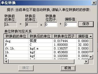

  1. 当单位转换发生错误时,它会弹出下面对话框:
注意:这是一个严重的错误!!表示您正在所导入的数据没有进行单位换算。所导入的数据是不能使用的。
  1. 当单位不能自动转换时,会弹出如下对话框,按说明填入相应的参数,然后按“保存”。
优易支吊架软件能读CAESAR的结果
优易支吊架软件能读CAESAR的结果
