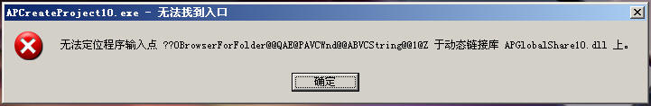

1、在新建项目(UESoft CreateProject 8.0)的时候程序好象运行不了。(有图附上)

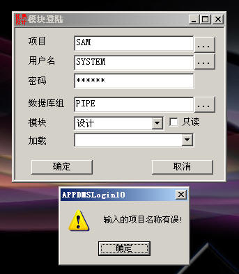

2、运行UESoft AutoPDMS8.0后,项目名称缺省为SAM,点确定后好象进入不了,再点后弹出“输入的项目名称有误”。我认为应该先在第一步中把项目建好,然后再运行UESoft AutoPDMS8.0的程序才对,应该也归结为第一个问题吧。 (有图附上)

1、可能是因为我们上传到外网的安装包有问题,安装包将重新上传,欢迎下载使用;最新的版本已经没有UESoft CreateProject 8.0程序了,都已集成在登录界面中;运行UESoft AutoPDMS8.0后,项目名称下拉菜单中有个新建,点击即可;
2、这个原因应该和第一个是同一个原因,我们的SAM工程是已经配置好了的,可以直接使用;
