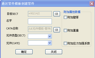

以下具体介绍创建元件库的步骤,以管子,弯头为例,其他管件创建方法一样(视频详情如下): 如何快速建立元件.gif
视频操作步骤,分解如下:
注意:如果在软件提供的CATA,SECT下新建的CATE,也就是在UEC的数据库增加数据,下次更新UEC时这些数据就会被覆盖丢失。1.创建—元件库,建立CATA;
2.创建—元件库类型,建立SECT;
3.创建—通过模板创建元件;
目标SECT:将要新建的CATE的父节点;
名字:CATE的命名;
CATA名称:被复制对象的CATA的名字(一般默认为“CATA UE元件模板-管件(用于复制节点)”,也可以修改为其他元件库)
元件类型(SECT):被复制对象的父节点名字;
元件(CATE):被复制的对象;
勾选附加壁厚,附加重量,勾选附加应力加强系数,都会在SCOM中自动生成对应的参数;
模型参数:增加不同直径的模型参数;
详细描述文本:这里与材料统计中的信息有关;
其他暂可以不做修改。后期若要修改CATE,可用菜单“修改—元件(CATE节点)”

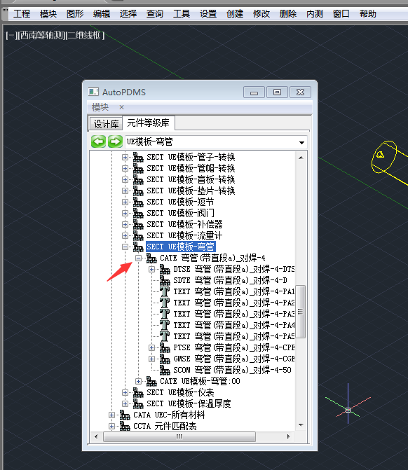

创建弯管带直段的cate,选择模板此元件,参考如下图: 2018-11-15-01.png

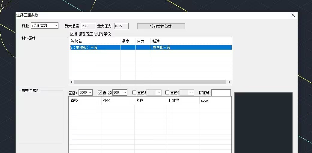

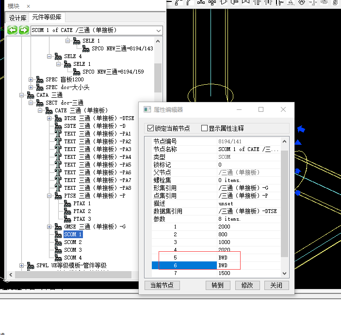

一用户创建了各种类型的元件,在设计模块插入三通元件时,参数对话框不显示三通,如下图:

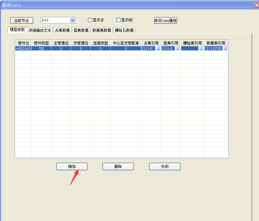

解决方法:经查,自建的等级正确,元件scom修改数据的时候错误,元件scom的连接类型也要写,不能写为0,可以写为ALL 或BWD或自定义,如下图:

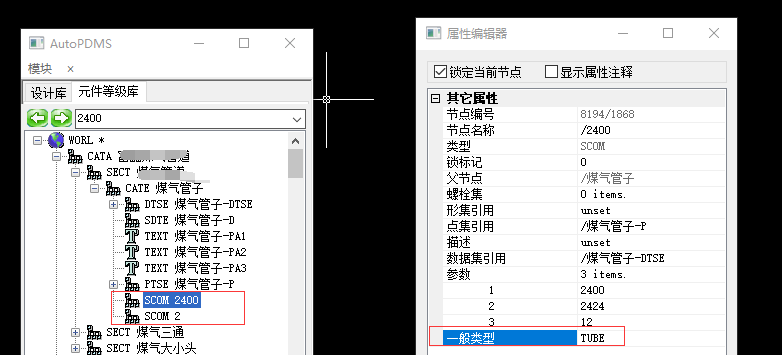

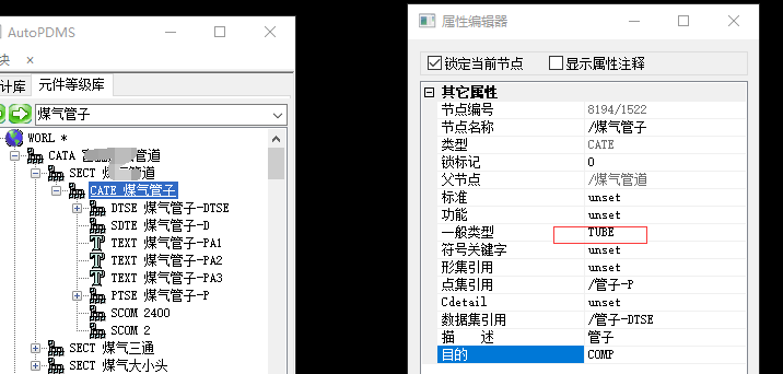

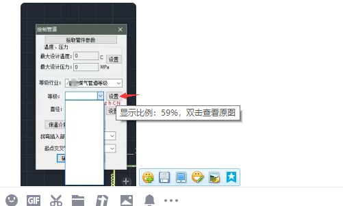

一客户自创等级的时候,选不到spec,如下图:
经查,管子的scom的GTYPE写错了,正确的是 TUBE,非PIPE,如下图:
