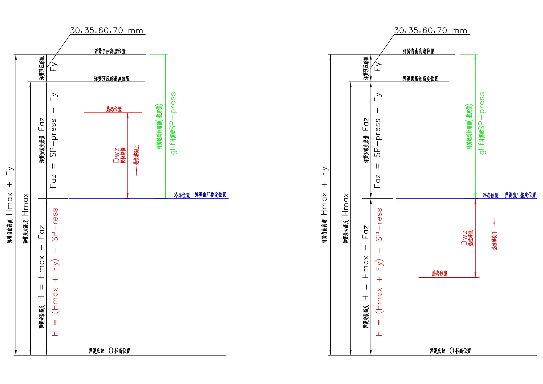

最近很多朋友咨询有关弹簧在管道应力分析中的问题,在此以图释义:

弹簧安装高度 H = (弹簧最大高度 Hmax + 弹簧预压缩值 Fy) - 弹簧绝对压缩值 SP-press
其中:
1。弹簧最大高度 Hmax: 在支吊架设计手册T4弹簧表中可以查到,是指弹簧在预压缩之后放到弹簧盒中,弹簧整体的最大高度,没有任何承载。预压,是为了减小弹簧盒的高度,保证弹簧最小压缩值的规定;
2。弹簧预压缩值 Fy:在支吊架手册(比如西北院支吊架设计手册)中有规定,一般为30,60或者35,70mm;
3。弹簧绝对压缩值 SP-press: glif管道应力分析中弹簧计算结果中的值,包括了弹簧预压缩值Fy,是弹簧在冷态时的绝对压缩值。
4。理论上讲,弹簧最大高度 Hmax + 弹簧预压缩值 Fy = 弹簧自由高度,但实际上,根本不存在这样的情况,弹簧出厂之前都是需要预先压缩和冷态整定的。

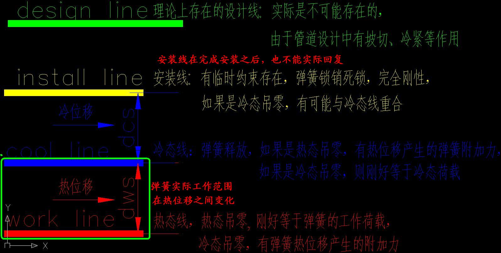

管道设计线、安装线、冷态线、热态线:
1。设计线:
理论计算上的逻辑参考线;
2。安装线:
坡切之后在管道未冷紧之前的管道状态线,仅对安装有指导意义,安装完成之后就失去意义,管道永远再也不可能回复到安装位置。
3。冷态线:
管道安装完成之后,管道相对于安装位置,管道发生了冷位移,处于热态启动前的起始位置。
4。热态线:
管道运行工况下,从冷态到达热态位置的状态线,管道发生了热位移,处于从热工作状态到冷态停机运行之前的起始位置。
