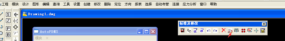

1.复制管理节点(Zone,Pipe,Bran,Stru)等节点选择导航栏中的节点,用工具栏上的"复制"按钮,与创建——复制——拖动复制的功能一致; 2018.-8.25-11.png

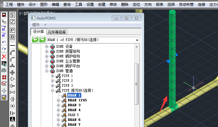

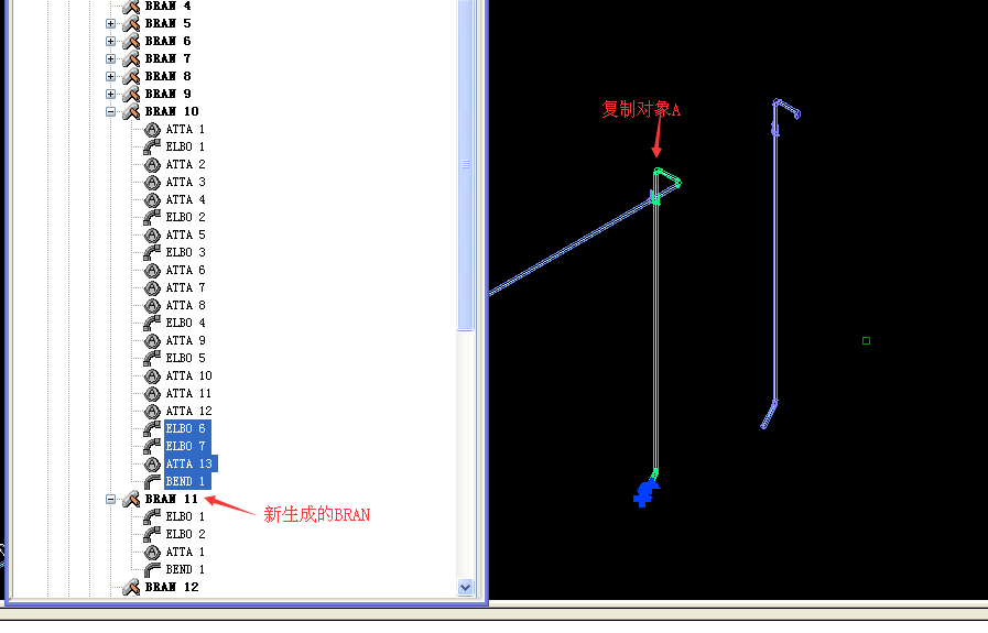

2.1:复制bran下框选的多对象A,用工具栏上的"复制"按钮,可成为新的“bran”,如图:
2.2复制框选多对象(也就是从BRAN里复制多对象A时),复制到的目标点连接了支下B的头或尾,复制的节点会合并到B分支下,如图:

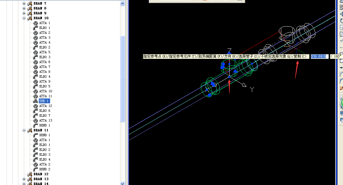

3.复制单个管件嵌入到管子中
单个管件(三通,大小头,弯头,阀门等)复制后嵌入到管子中(打断管子),只能用夹点"小正方形"复制(每一个端口都有夹点,C选项),如下图:

单个复制管件:复制生成的对象是打断目标分支,插入在该分支中,形成该分支BRAN里的管件对象之一;
工具栏的复制:复制生成的对象诞生一个新的分支BRAN。

一用户问:"三通和管道在一起,如何复制?“如图:
这里的复制分为两步骤:
1.1:先复制三通,因为三通是要嵌入到管子中去的,只能选择源三通后,点小正方形夹点后,敲复制命令”C“选项;
1.2:再复制分支(Bran)节点,到三通的端口处,分支复制用工具栏中的复制。
