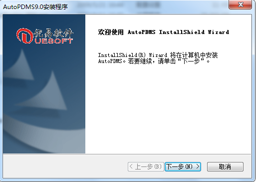

1.3  安装步骤1.3.1 点击安装包中的setup.exe文件1.3.2 选择安装或删除如果本机上没有安装过AutoPDMS10.4.4,提示如下:
根据提示下一步,当提示输入序列号时,试用软件的序列号可输入任意字符,正版安装包序列号存放在安装说明.txt文件中;

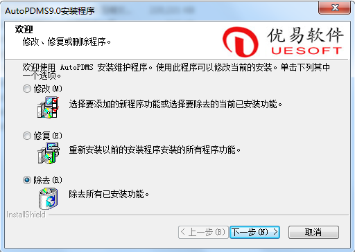

如果本机已安装过AutoPDMS10.4.4,提示如下:
选择除去,下一步,直到完成。再次重复点击setup.exe文件,如上所述。

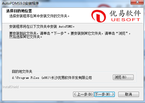

1.3.3 选择安装目录
注意:win7,win8,win10系统安装到C盘以外的盘,根据提示下一步,直到完成。

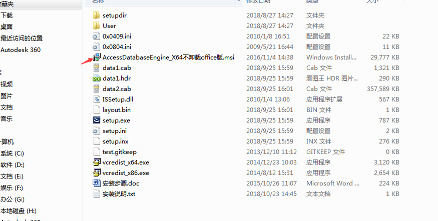

1.5  64位AutoPDMS10.4.4启动问题安装后启动出现致命错误或没有任何反应,不能正常启动,解决方案:
点击AccessDatabaseEngine_X64不卸载office版.msi,安装Access驱动程序;
点击vcredist_x64.exe进行安装

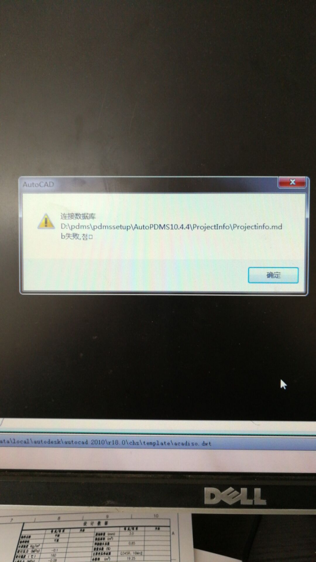

营口金总员工  10:32:56
我下了个优化大师,然后就不好使了,如下图:
解决方案:重新安装AccessDatabaseEngine_X64不卸载office版.msi,如下图:

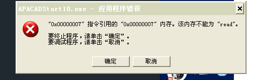

在用AutoPDMS10.0的用户反映:以前启动软件没有问题,今天启动软件后弹出错误提示,如图:
原因:在AutoPDMS10.0的版本中,还有搜索AutoCAD的对话界面。这是因为用户勾选了不再弹出的选项。
解决方案:卸载、重新安装软件。
