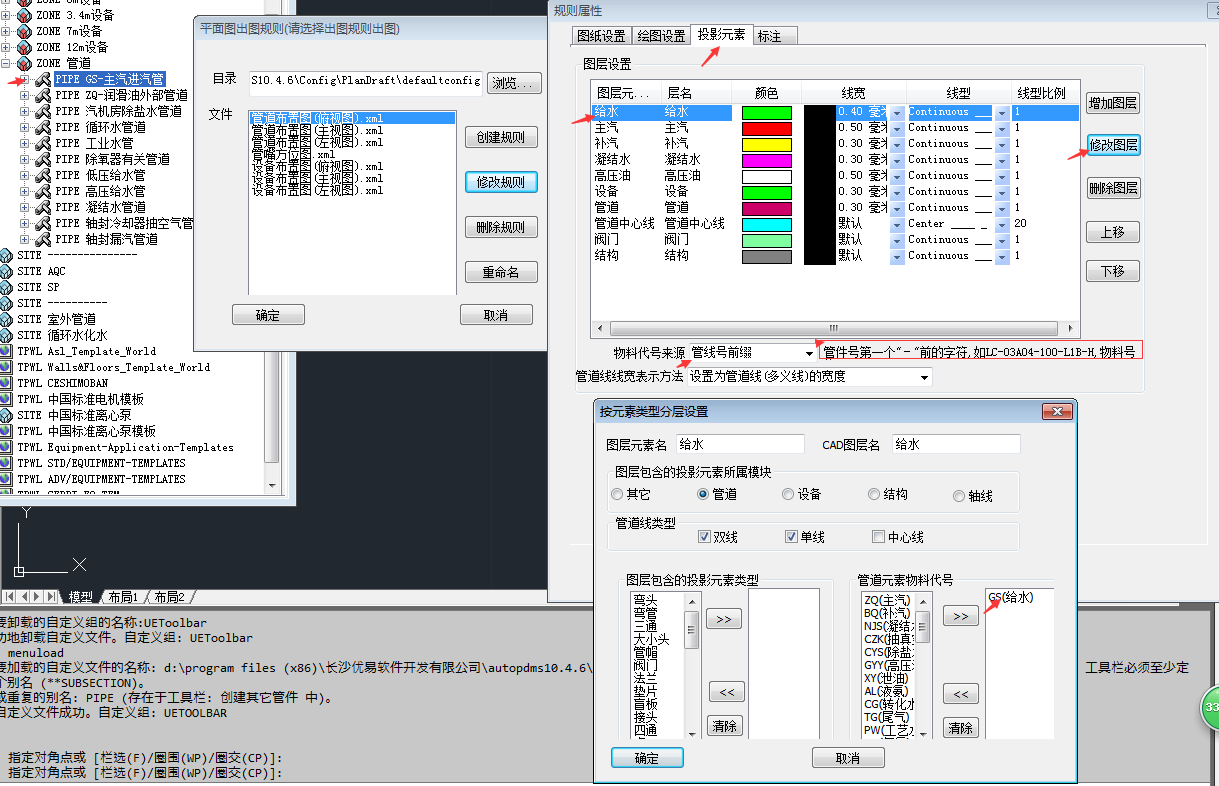

用户问,出平面图,不同管道设置不同颜色,在哪里设置呢?
1.通过设置pipe的“管线号前缀”;2.通过设置“管件流体类型”两种方式。
解决方法1:
1.在导航栏选择要出图的节点,右键,自动出平面图;
2.选择某一规则,修改规则-投影元素;
3.选择某一图层,物料代号来源:“管线号前缀”,修改图层,且图层为绿色,将对应的物料代号选出来,如图:
(前提,选择pipe,重命名,pipe名字的前缀为对应的物料代号,如/GS-主汽进汽管.)如图:
4.点“确定”,管道出图效果为绿色,如下:

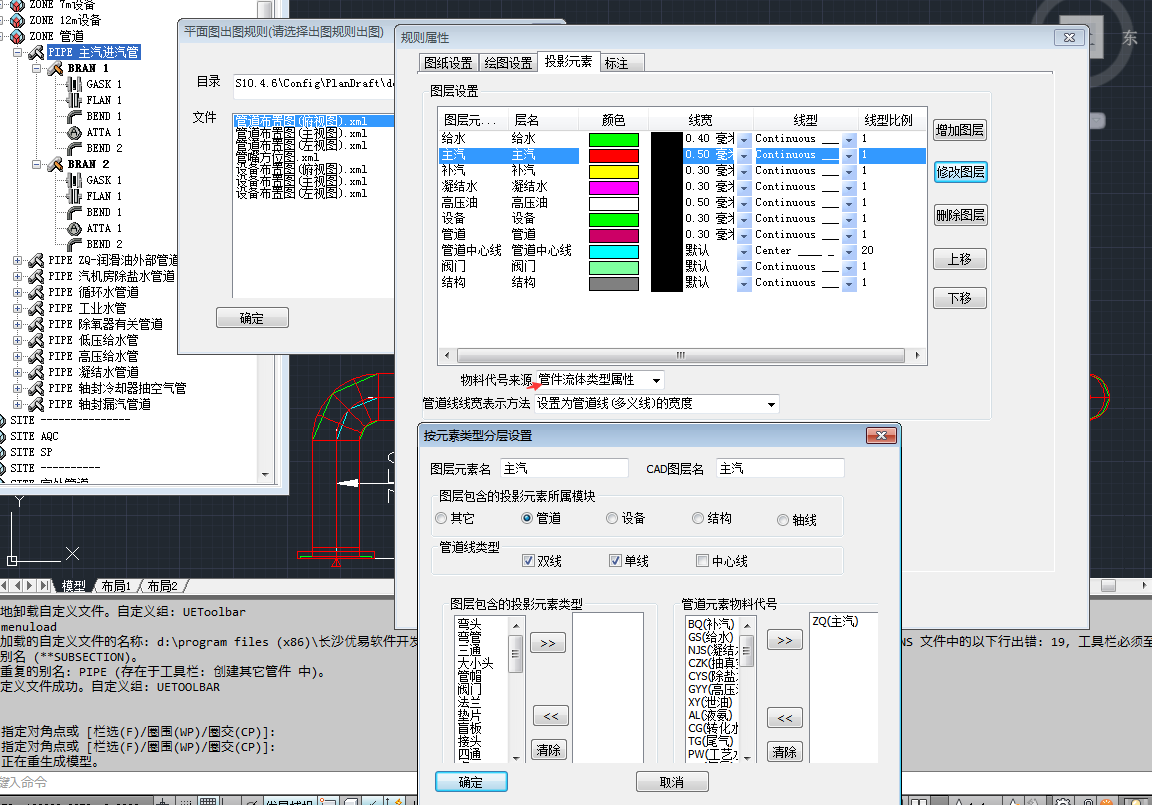

解决方法2:
第1.2步与"解决方法1"一致,可参考上述;
第3步选"管件流体类型属性”,将对应的物料代号选出来,且图层为红色,如图:

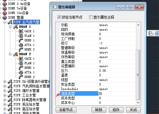

(前提,选择pipe,右键—显示属性,在“流体类型”属性填上对应的物料代号,如主汽ZQ.)如图:

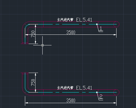

4.点确定,管道出图效果为红色,如图:
