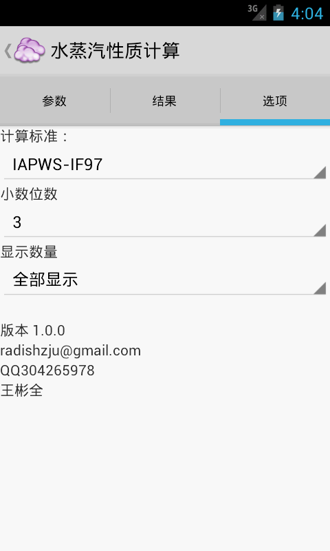

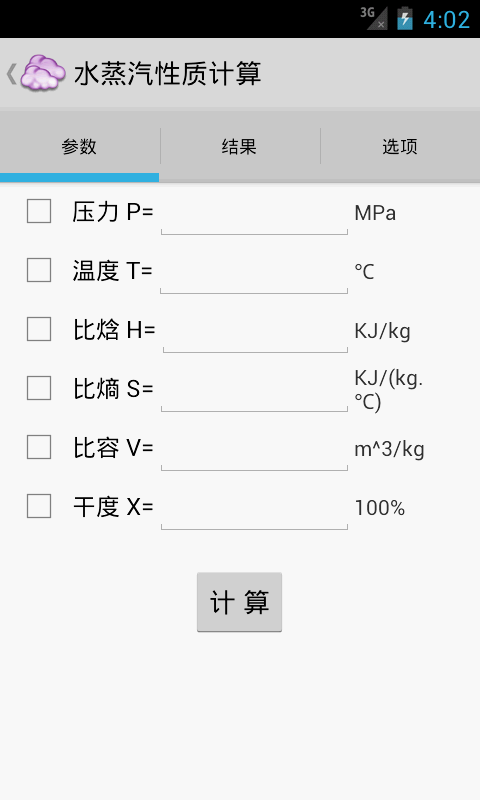

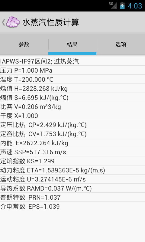

计算内核还是waterpro的.c文件,工作量比当初设想的要大了很多,Android开发语言是java,彻底不支持指针,起初是想把uewasp.c里面的带指针的函数彻底改造一遍,但是发现工作量太大了,加起来有7,8万行代码(向当初的工作致敬。。。。那么多计算我看着都眼花),而且不能保证准确性,改了一半放弃了。后来用CDT把这些c函数完整的封装成了一个java类,然后编译成so文件(相当于Windows下的dll),因为没搞过这个,折腾了个把月,终于搞定了
下载地址:http://vdisk.weibo.com/s/jxspy 新浪微盘
操作系统:Android4.0及以上 (在4.0下开发的,3.0应该也可以,没测试过,但是2.3.3不行)
顺便改了个名字,叫SteamPro,大家测试有什么问题木有。。。。。。。
device-2012-12-02-000420.png device-2012-12-02-000348.png device-2012-12-02-000238.png

你好王大侠!这个软件太好了梦寐以求的谢谢你共享!在提一个小小的建议,能否把水的状态显示在结果里面啊!比如饱和或者过热或者是水 等等! 还有虽然有比容,但最好也算一个密度吧!看起来方便!
 楼主| 发表于 2012-12-23 11:29:02 | 显示全部楼层
青岛老船长 发表于 2012-12-18 14:23
你好王大侠!这个软件太好了梦寐以求的谢谢你共享!在提一个小小的建议,能否把水的状态显示在结果里面啊! ...
呵呵,结果第一行就是状态显示,至于显示密度的话,可以考虑在以后的版本中加进去
