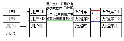

1.         还是不明白数据库/数据库组/数据库集这3者之间的关系?
回复:管理模块将用到用户、用户组、数据库、数据库组。以下是关系图
用户:一个用户可以被多个用户组包含
用户组:包含一个或多个用户
数据库:一个数据库对应一个用户组,对应用户组下的成员有修改此数据库的权限
数据库组:包含一个或多个数据库,登录此数据库组创建的根节点将保存到节点所属模块对应的第一个数据库中,模块和数据库类型的对应关系:

5.         是否同属1个数据库组内的用户对本数据库组内所有的数据库都有修改的权限?
回复:用户属于用户组内,和数据库组没有发生直接关系,数据库和用户组有直接的对应关系,如数据库AB对应用户组AU,代表的意思是属于AU用户组内的用户对AB数据库有修改的权限
