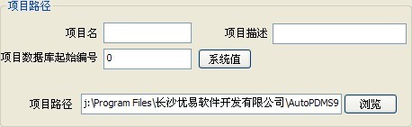

陈工,试验了半天还是不行,最后一步出现"已存在相同数据库编号的数据库",怎么修改这个编号呢?
陈百炼  16:35:03
哦,是的,数据库编号不能相同,新建工程时你要注意了
数据库超始编号就是为了每个数据库的编号不一样了

陈百炼  16:49:31
其实用上述的第二种方法最简单,但考虑到你使用的软件版本不一定有那个功能,现你们可以免费升级。
现用另一种解决方案吧:现在的问题是两个数据库同号了不能放到同一个数据库组中。
1.你在自已的工程中再新建一个数据库(Design类型)如D2
2.加到自已的数据库组中(注意把D2加到数据库组中时把数据库排在第一位)
3.进入Design模块,把原来建好的Site节点再复制一份。这个时候复制出来的Site是放到D2数据库中的(Site节点的存放规则是存放到数据库组第一个Design类型的数据库中)
4.你再把你同事的数据库引用到你的数据库组中来
你看一下我写的步骤,不明白的可以打我电话 13469082582
