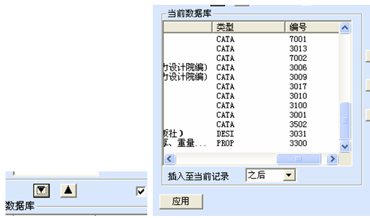

在AutoPDMS10.0中,为什么保温材料,流体的下拉框没有可选的材料?如下图:
原因分析:保温材料,流体材料数据,是用UEC工程中的UE通用管件属性库,ID号为3300的数据库进行管理。当保温材料,流体的下拉框为空时,是当前数据库组中没有引用3300数据库。这需要进入管理模块进行引用,具体操作请参照下述步骤:
1. 以当前数据库组DESIGN举例说明,进入此工程,管理模块,如下图:
2. 在此下拉框中有ID为3300的数据库客户,可省略第2、第3步骤。选中“数据库”-“包含外部数据库”,如下图:
3. 在包含外部数据库的对话框中,选中UEC,使其高亮,填写用户名:SYSTEM,密码:XXXXXX,选中UE通用管件属性库,ID号为3300的数据库,使其高亮,点“应用”,如下图:
4. 选择数据库组,“DESIGN-修改”,如下图:
5. 在“项目数据库”选中需要引用的数据库,选中编号3300,使其高亮,如下图:
6. 点击“ 10.png ”,“项目数据库”中3300已被移至“当前数据库”,如下图: 6.png
7. 点击“应用”;如下图:
8. 管理—保存,如下图:
9. 进入设计模块,查看保温,流体材料,如图:
