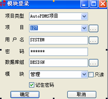

上海兆光生物工程设计研究院李工提出,登录设计模块时,提示数据库文件不存在,不能正常打开AutoPDMS10.0,怎么办?
原因分析:是当前工程中引用了UEC中已作废的数据库,分别引用了/*SHJCATS/SHPUMP,/*TEMCATS/CIVIL-TEMPLATE数据库,而在UEC-UEC000中数据库对应的UEC3029_0001.mdb文件,UEC001.mdb,这需要进入管理模块将此数据库从当前数据库组进行移除,具体操作请参照下述步骤:
1. UEC3029_0001.mdb,对应的数据库编号:3029,
UEC001_0001.mdb,对应的数据库编号:6809,进入管理模块根据编号将数据库从数据库组进行移除;
具体查找数据库对应的编号,请看帖子:
http://www.uesoft.com/forum.php?mod=viewthread&tid=15879&extra
2. 以当前数据库组DESIGN举例说明,进入此工程,管理模块,如下图:
3. 打开数据库组,选中“DESIGN-修改”,如下图:
4. 在“当前数据库”找到编号:6809的数据库,编号:3029的数据库,选中它使其高亮,点击“
”将当前选中的数据库移至项目数据库,如下图:
5. 点击“应用”,弹出对话框,“确定”即可。如下图:
6. 管理—保存,如下图:
7. 以当前项目127,登录设计模块,不再有数据库缺失的提示,如下图:
