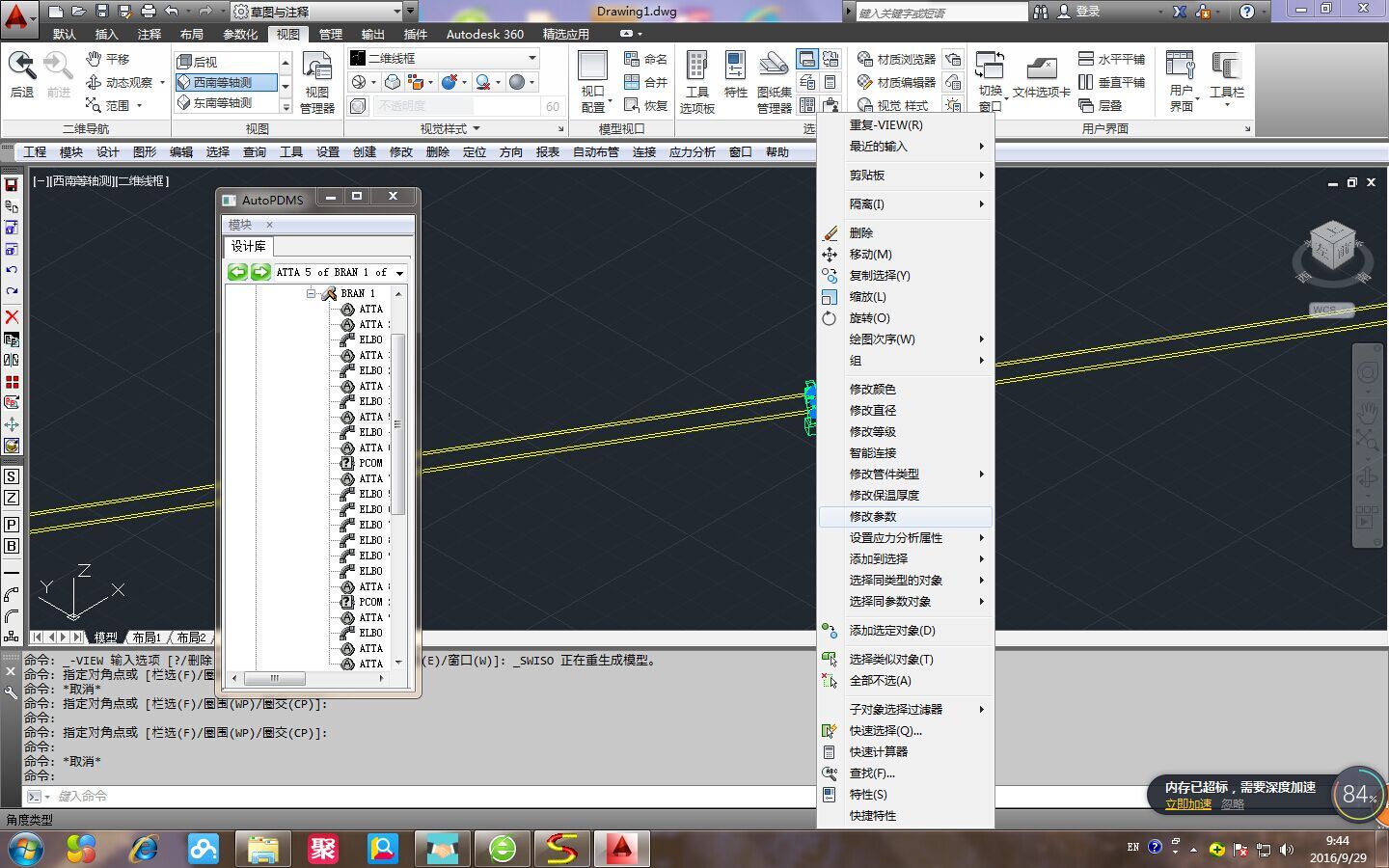

1.在布置软件AutoPDMS10.0中的管道模块:
选中要修改的滑动支架(可以多选),右键修改参数
之后弹出
,填入摩擦系数,如0.3

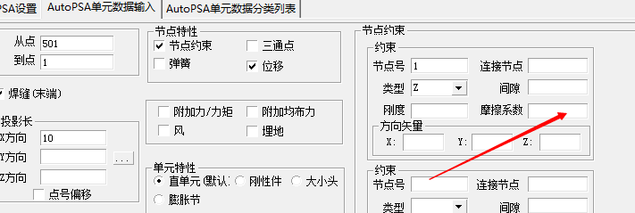

3.直接在管道应力分析软件AutoPSA中修改每个支吊点摩擦系数
