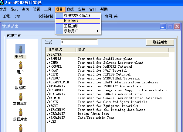

2.     A同事打开协同设计打开
登录管理模块,选择菜单,项目-协同设计,在弹出的对话框里,点确定。如下图:

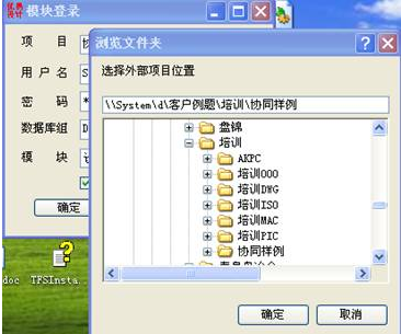

3.     B同事导入共享的工程,
B同事须在登录模块导入时需要指定协同的工程所在的路径,导入所有应该引用的工程。如图:
