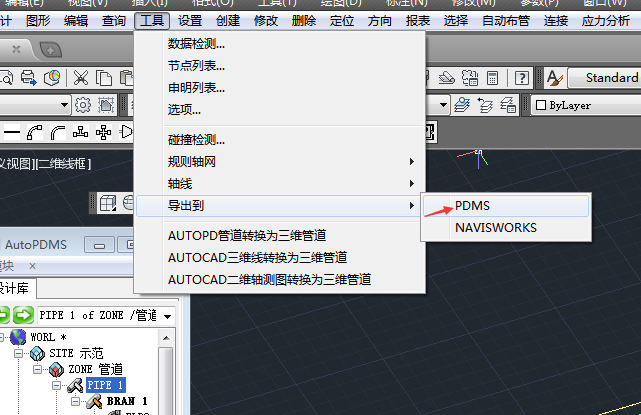

上述第2个步骤的导出,导入的功能,在后续版本已增加菜单命令导出的功能,如下图:
1.选择AutoPDMS菜单:工具—导出到—PDMS(此菜单文字PDMS是指AVEVA PDMS),如下图:
2.输入导出文件的路径和文件名,导出文件的扩展名是txt(文本文件)。例如:D:\123.TXT
3.在AutoPDMS导航栏选中需要导出的节点,点“增加”按钮”;
4.点确定。如下图:
