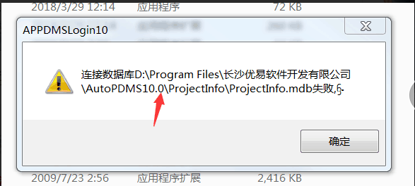

长沙用户,win10系统,cad2010(64bit),在G盘安装软件,vcredist_x64.exe,AccessDatabaseEngine_X64不卸载office版.msi,所述两个插件正常安装。
但是,启动软件时,弹出错误信息框,如下:

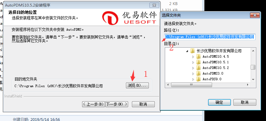

解决方法:把软件安装在D盘,安装目录如上述错误信息提示一致,软件安装路径也是:D:\Program Files (x86)\长沙优易软件开发有限公司\AutoPDMS10.5.2\,在启动安装程序setup.exe时,进入下述这样的对话框时,点浏览,把"C"改为"D",其他保持不变,如下图:
然后,根据软件提示,点击"下一步”,直到完成即可。
