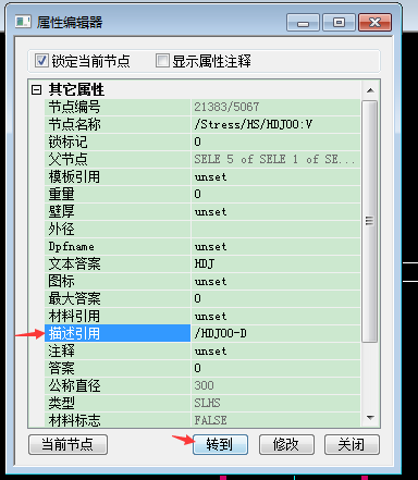

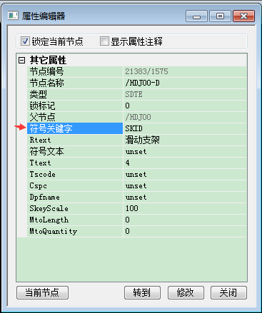

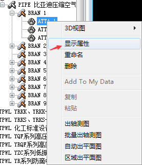

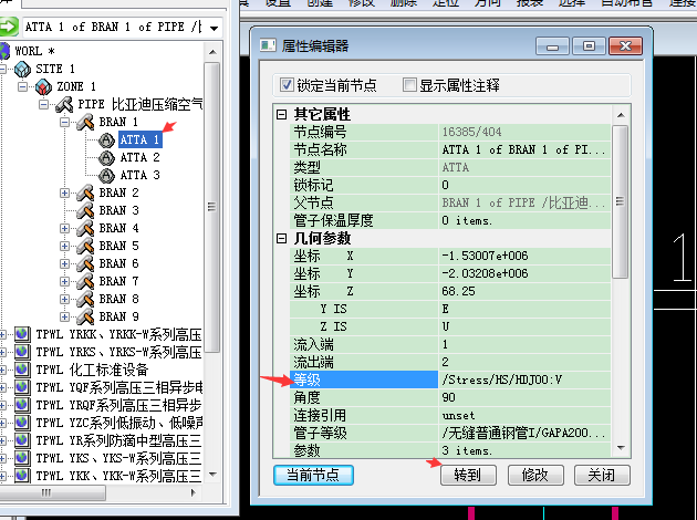

1.        先找到符号关键字。选中要修改符号的节点(选中滑动支架节点),右键,显示属性,方法如下:

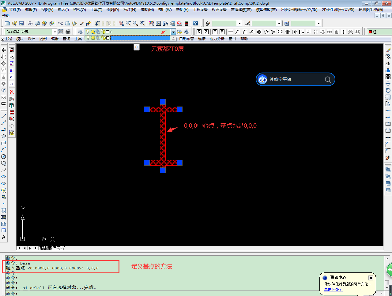

2.         在安装的路径下,例如:D:\Program Files (x86)\长沙优易软件开发有限公司\AutoPDMS10.5.2\config\TemplateAndBlock\CADTemplate\DraftComp此文件夹下就有符号关键字对应的文件,如滑动支架,就有SKID的文件。
3.        打开对应的符号文件进行修改,例如滑动支架SKID,进行修改。注意三点:
a.把符号的中心点放在0,0,0点
b.把基点定义在0,0,0点,基点命令(在cad的命令行输入 base,再输入0,0,0)
c.把符号的所有元素放在0层

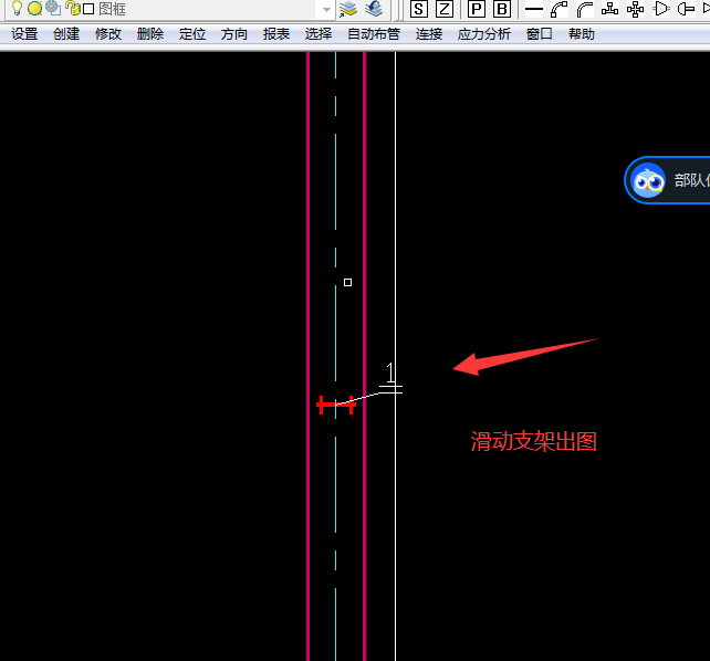

修改完成后,保存CAD2007文件(这样低版本的用户同样能用此文件),重启软件,出图即可。
