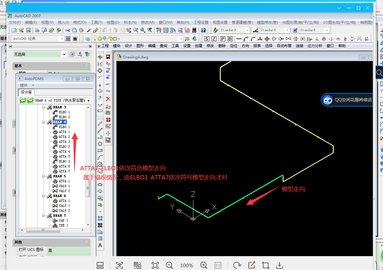

一客户反映正常导出应力分析文件(应力分析节点编号正常显示),出轴侧图的支吊架编号正常显示,在出平断面修改规则里,支吊架的编号勾选,字体设置没有问题。支吊架编号却有的显示,有的不显示?
经查客户模型,客户模型的节点层次出现问题,在模型里有某一个分支的节点层次与模型的走向恰好相反。调整模型后,出图,支吊架编号全部显示。如下图:
