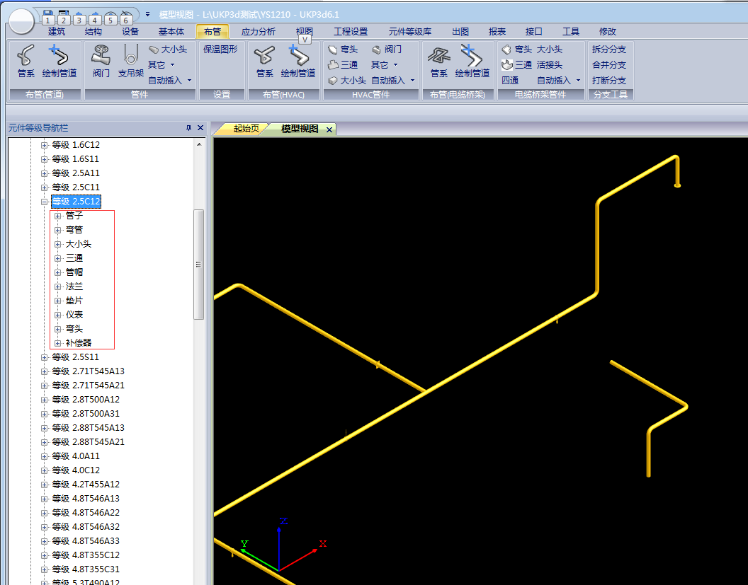

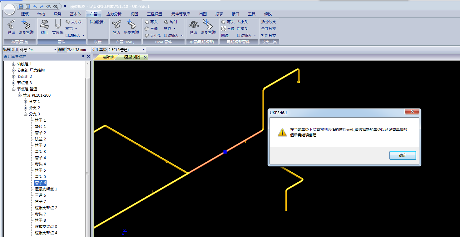

1.插入阀门时提示当前等级下没有找到合适的管件等,如下图:
原因:当前使用的等级下没有包含阀门,如GD2000的2.5C12等级,如下图:
解决方案:

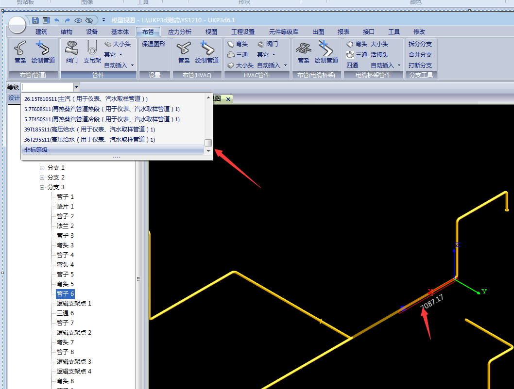

1.插入阀门时,切换至别的等级,如对阀门没有细节上的要求,切换至非标等级(非标等级中的阀门可以修改阀门的长度,重量)
2.使用等级库的功能,增加阀门至等级中。
