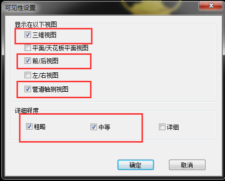

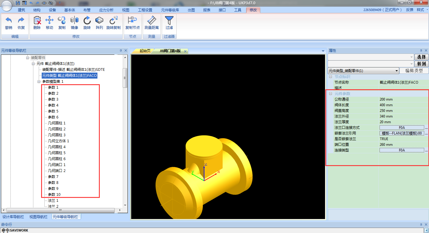

1.阀体装配零件(包含阀体参数,基本体,端口位置,连接类型),如下图:

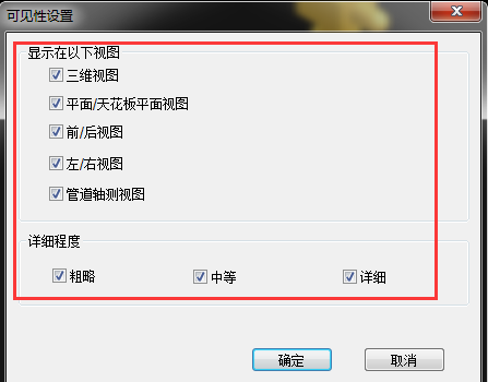

可见性编辑:
2.阀轮装配零件(包含阀轮参数,基本体)
可见性如阀体一样

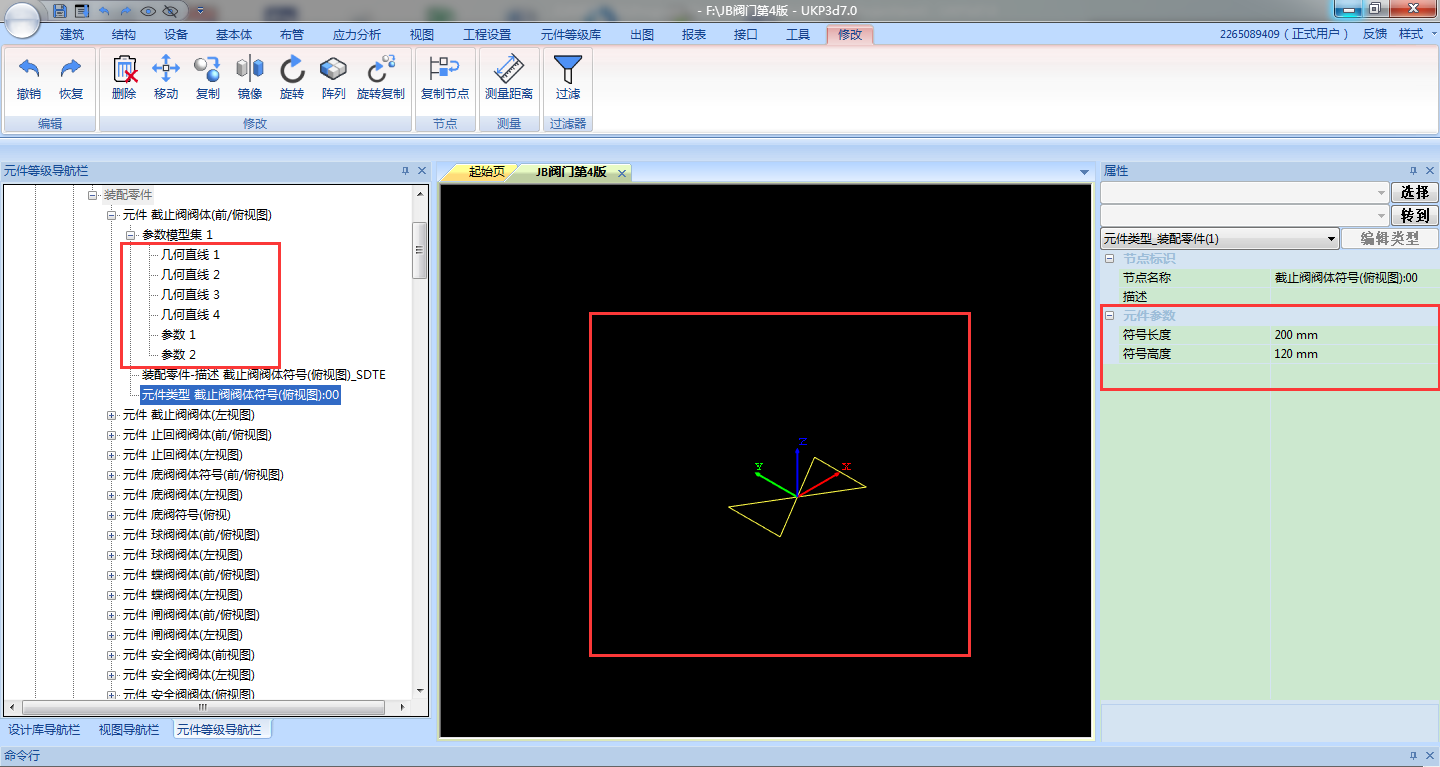

3.前视图阀门符号
前视图阀门符号可见性编辑:

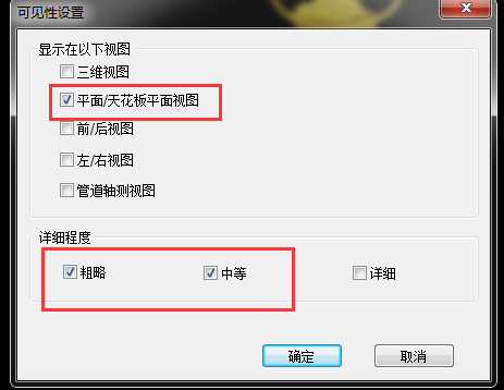

俯视图阀门符号可见性编辑:

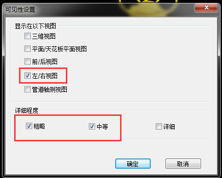

左视图阀门符号可见性编辑:

2.嵌套族阀体,阀轮
2.1.在创建好的阀门元件,选中“参数模型集”,元件等级库—嵌套元件
2.2.选装配零件,阀轮,阀体
2.3.嵌套入阀体的装配零件(阀体的基点0,0,0在阀体的中心点),嵌入时确定位置即为0,0,0,阀门参数一一赋值阀体的参数。在赋值予“阀盖高度”时,阀盖高度的赋值:[法兰外径] * 0.25 + ( [手抡总高度] -[法兰外径] * 0.5 ) * 0.3,也可以改为其他公式,确保“阀体的高度+阀轮的高度”=总高度即可。

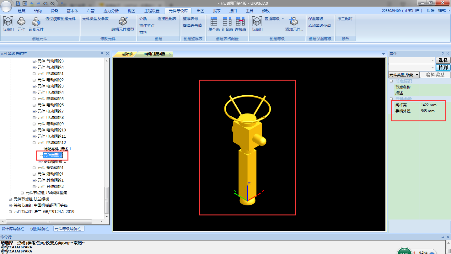

2.4.嵌套入阀轮的装配零件(阀轮的基点0,0,0在-z方向的第一个基本体的中心点),嵌入时Z值即为阀体阀盖的高度,阀轮的高度即是“总高度-阀盖高度”。
2.5.嵌入阀门符号,方法一致,注意符号在嵌套元件的元素里属于“符号”,其他定位赋值的方法与上述一致,注意在属性框确定方向即可。
