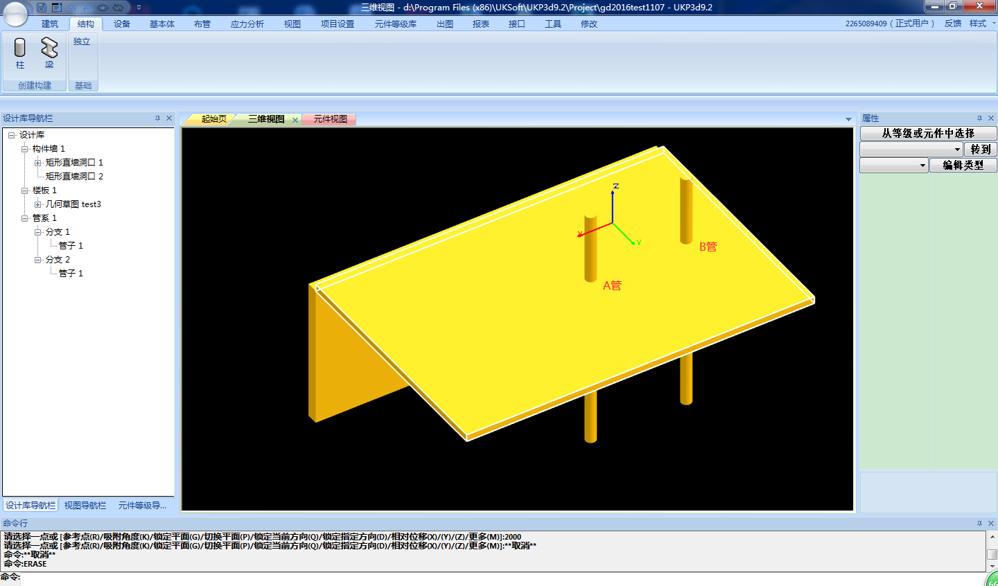

例如在A管,B管穿过楼板分别创建方洞,圆洞。
推荐用户选用按面创建洞口的方式。

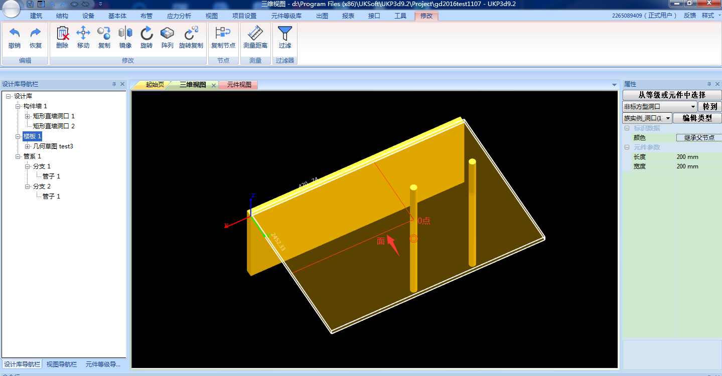

1.在导航栏选中在哪个对象创建洞口,如墙节点,楼板节点;
2.点"按面>创建洞口"软件会自动锁定当前的板(临时坐标系)的xy平面定位;管子的中心会显示关键点如0点,拖创平面直接定位到关键点0点,如图:

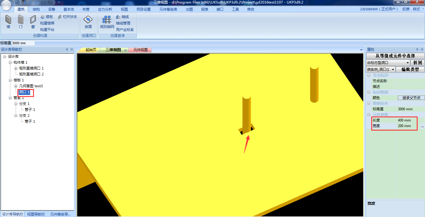

3.在属性栏修改洞口的大小,如图:
在B管创建圆洞的方法如同上述步骤创建。
