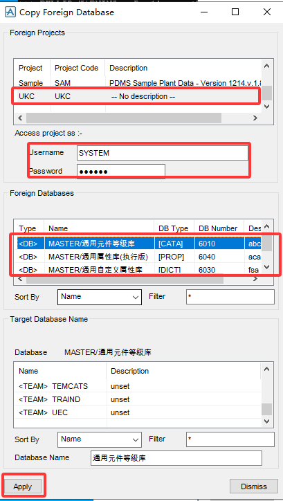

1.在AVEVA PDMS管理模块复制Copy foreign,UKC数据库,如图:

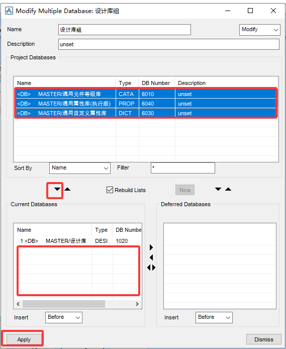

2.把复制后的数据库包含至当前数据库组,如图:

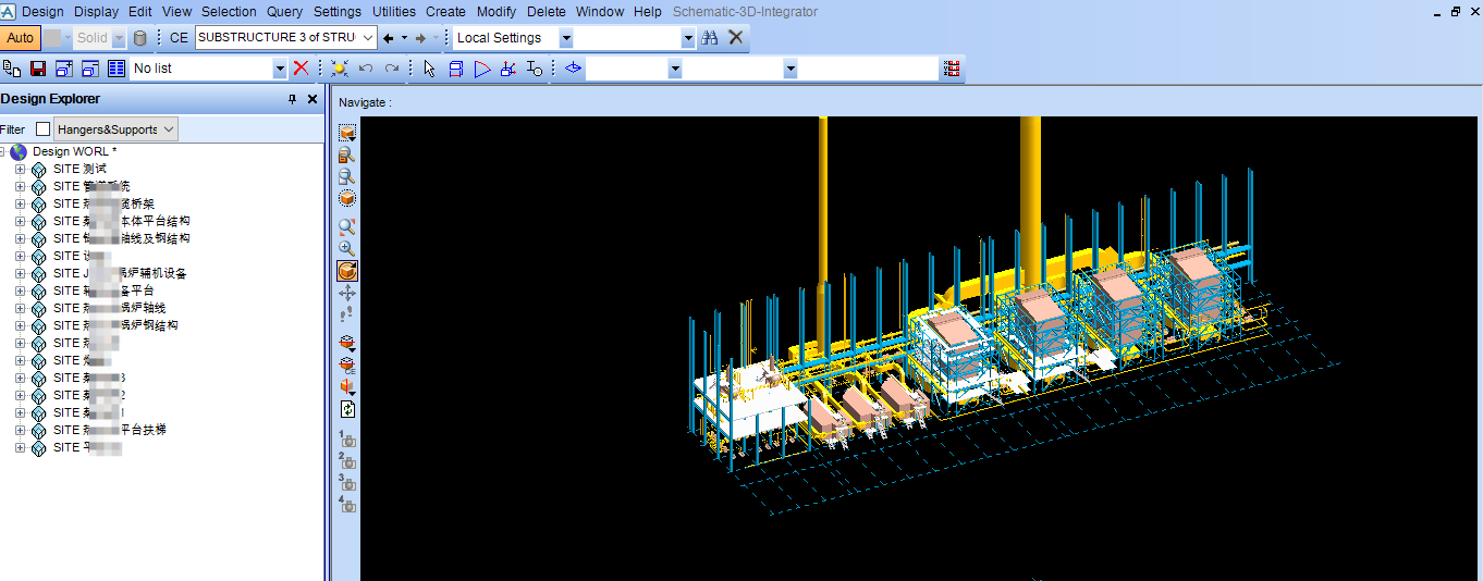

3.在AVEVA PDMS设计模块,导入从UKP3d导出的设计库脚本文件即可(以下工程2分钟导入完成包含设备结构,HAVC,烟风煤管,管道如图.

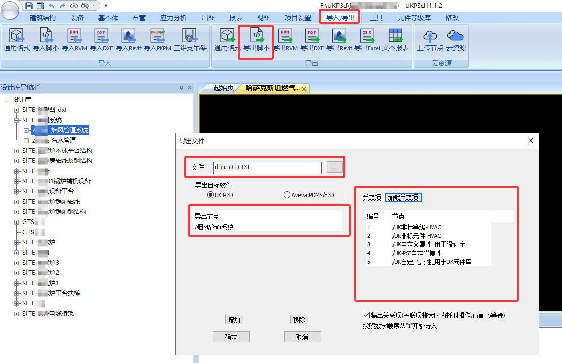

在UKP3d11.1.1版本及版本以上,已加强导出功能.在选择设计库模型节点时,自动关联自定义属性库,属性库,元件库,等级库的相关节点(不需要用户自行查找),一并导出文本文件.
操作方法:
1.导入/导出-导出脚本;
1.1.输入路径和脚本文件,例如:d:\123.txt;
1.2.单选输出 AVEVA PDMS格式的脚本
1.3.在导航栏选择要导出的节点,点"增加";
1.4.勾选输出关联项(自动关联其他模块的数据库节点),如图:
2.生成的文件,将按数字顺序排序导入至AVEVA PDMS;导入时,按数字顺序从'1'开始导入.
