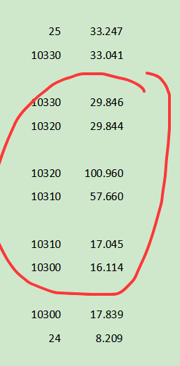

黑龙江省轻工院:您好,二次应力中,这些节点号是对弯头及焊缝的校核吧?
优易技术支持部:@黑龙江轻工院 是整个管件的应力校核,把结果输出到端口编号处。
黑龙江省轻工院:@长沙-IT-软件-优易技术支持部经理陈百炼 陈总,意思是对弯头的应力校核,对焊缝有校核吗。连接处的校核有嘛,针对管系来讲
优易技术支持部:@黑龙江轻工院 我们看一下算法,等下回复您
黑龙江省轻工院:谢谢您。如弯头处与直管段连接处的校核。我认为是有的
客户晴空:理论上焊接质量要比原管道结实吧。
优易技术支持部:@黑龙江轻工院 焊缝系数对应力加强系数。仿CAESARII算法没有直接输入焊缝系数,而是根据规范直接计算出三通等管件相应的应力加强系数(也可以手动输入)。
黑龙江省轻工院:谢谢陈经理。应力增强系数sif可以根据实际焊接情况手动输入。如果理想情况,是规范计算出来的。
优易技术支持部:@黑龙江轻工院 软件按规范自动计算了管件的应力加强系数。暂时没有自动计算焊缝点的应力加强系数
