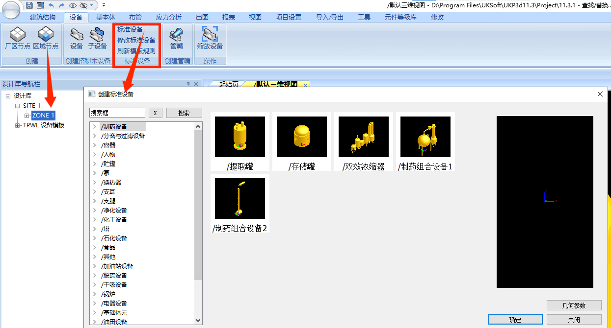

菜单栏->设备->标准设备->标准设备,在ZONE节点下点击后可以选择标准设备模板。

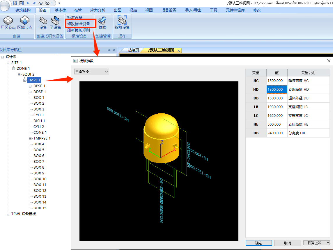

想要修改标准设备的数据,选择对应的TMPL节点,点击菜单栏->设备->标准设备->修改标准设备。

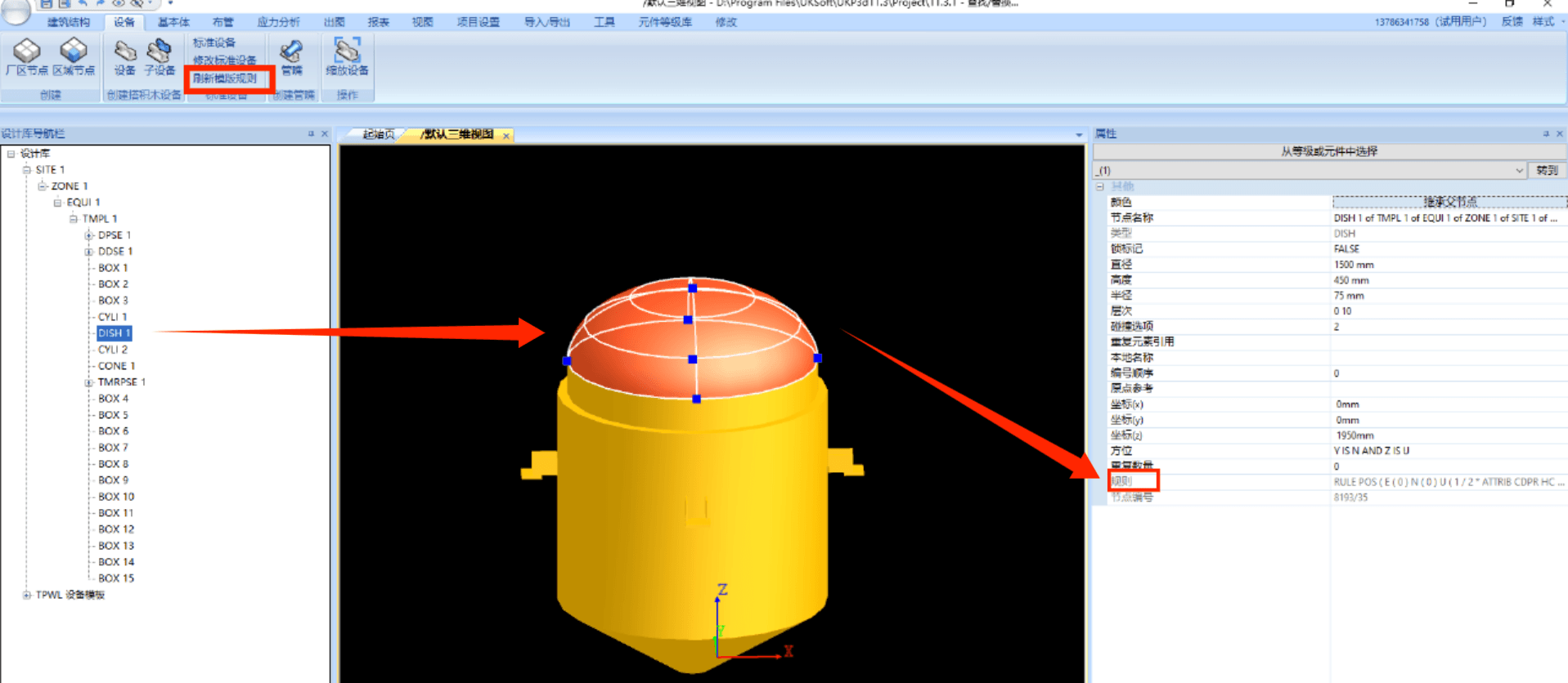

或者选取需要修改的设备基本体,修改其规则再刷新模板规则。

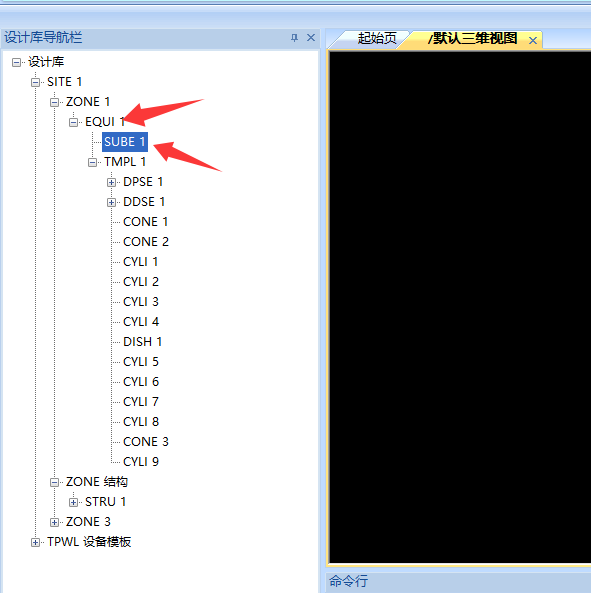

如果想在有标准设备的equi节点下面建新的基本体,
新建的基本体放新建一个子设备节点放入,或者放EQUI下面,不要放在TMPL下面。
